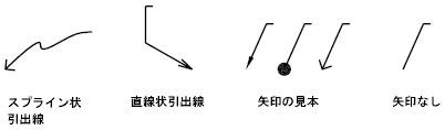

引出線の描画方法と矢印を付けるかどうかをコントロールします。
引出線をスプラインで描画します。引出線の頂点は、等しい単位の重みを持つ制御点です。
引出線を直線セグメント群で描画します。
引出線の始点に矢印を描画します。
始点に矢印のない引出線を描画します。
