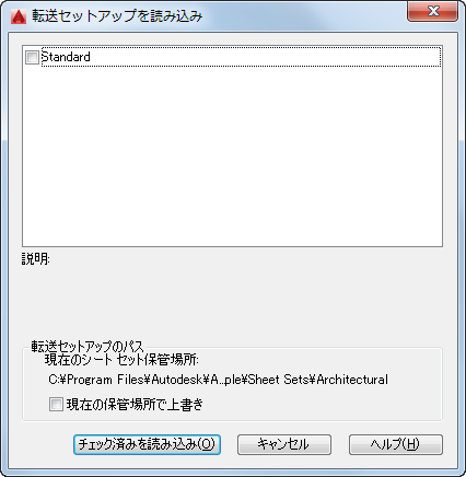

指定したシート セット データ ファイルから、選択した転送セットアップが読み込まれます。
次のオプションが表示されます。
転送セットアップのリストが表示されます。現在のシート セットに読み込む転送セットアップのチェック ボックスをオンにします。
選択した転送セットアップとともに保存されている説明(省略可能)が表示されます。
現在のシート セットの格納場所が表示されます。
このチェック ボックスをオンにすると、読み込まれたシート セットの保管場所が、現在のシート セットの保管場所で上書きされます。
リスト上のチェック マークの付いた転送セットアップを読み込みます。
