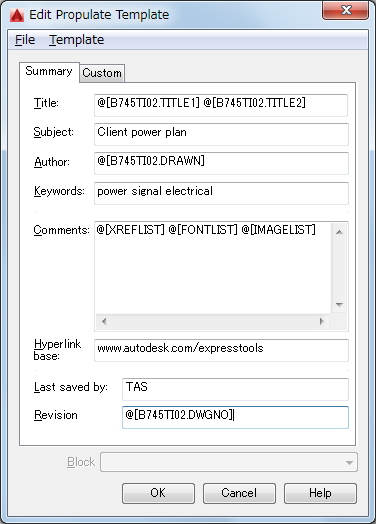

PROPULATE のテンプレートを編集する
PROPULATE では、テンプレート ファイルを使用して、図面の図面のプロパティ フィールドに挿入する値を決定します。テンプレート ファイルは、編集して図面のプロパティ ダイアログ ボックスのどのフィールドにどのような値を適用するかを指定してから、使用する必要があります。異なるテンプレート ファイルを必要なだけいくつでも作成できますが、一度にアクティブにできるのは 1 つだけです。既定のテンプレート ファイルの名前は template.prpです。既存のテンプレートを編集する、または新しいテンプレートを作成するときは、[Edit Propulate Template]ダイアログ ボックスを使用する方法が最も簡単です。

テンプレート ファイルを編集するためには、文字を入力するか、特殊な挿入オプションを該当フィールドに入力します。たとえば、[Subject]フィールドに Downtown Renovation と入力すると、このテンプレートを使用して処理される各図面の図面のプロパティ ダイアログ ボックスの[Subject]フィールドに文字列 Downtown Renovation が挿入されます。このようなリテラル文字列に加えて、図面固有の情報を抽出し、抽出したデータを図面のプロパティ ダイアログ ボックスに挿入する 4 つの特殊コマンドがあります。
@[block.attributeTag] 属性を持つブロックから属性タグの値を抽出し、これを指定されたフィールドに挿入します。例: [Author]フィールドに @[title.drawnby] を挿入すると、PROPULATE は図面で属性を持つブロックの名前の付いたタイトルを検索し、[Drawnby]属性フィールドの値を抽出し、この値を図面の図面のプロパティ ダイアログ ボックスの[Author]フィールドに挿入します。プロジェクト全体で共通のブロックが使用されている場合は、ブロックの特定の属性値を反映するように多数の図面を更新するのは極めて簡単です。
@[XREFLIST] 処理中の図面に現在アタッチされている外部参照のリストを挿入します。アタッチされた外部参照の前には文字 A が追加されます。オーバーレイされた外部参照の前には文字 O が追加されます。これは、[Comments]フィールドでのみ機能します。
@[FONTLIST] 処理中の図面で現在使用されているフォントのリストを挿入します。これは、[Comments]フィールドでのみ機能します。
@[IMAGELIST] 処理中の図面に現在アタッチされているイメージ ファイルのリストを挿入します。これは、[Comments]フィールドでのみ機能します。
例: [Comments]フィールドに @[XREFLIST] @[FONTLIST] @[IMAGELIST] と入力すると、以下のような結果となります。
