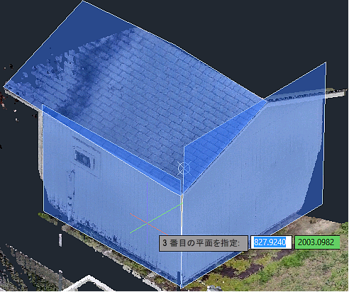

セグメント化された点群からジオメトリを作成する
セグメント化された点群からは、いくつかのタイプのジオメトリを推測することができます。
