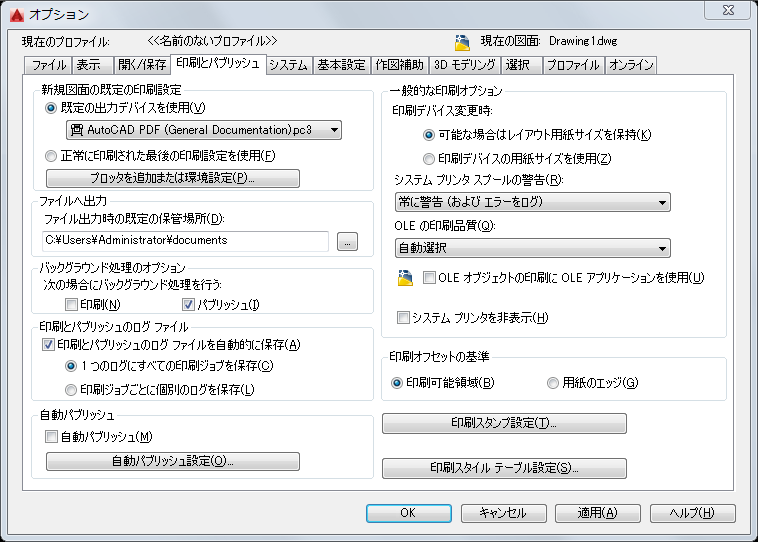

印刷とパブリッシュに関するオプションをコントロールします。
次のオプションが表示されます。
新規図面や、AutoCAD Release 14 以前のリリースで作成され AutoCAD 2000 以降の形式ではまだ保存されていない図面の既定の印刷設定をコントロールします。
新規図面や、AutoCAD Release 14 以前のリリースで作成され AutoCAD 2000 以降の形式ではまだ保存されていない図面の既定の出力デバイスをコントロールします。
このリストには、プロッタ環境設定検索パスにあるすべてのプロッタ環境設定ファイル(PC3)と、システムで環境設定されているすべてのシステム プリンタが表示されます。
最後に正常に印刷された設定と同じ印刷設定を使用します。
プロッタ管理ウィンドウ(Windows システム ウィンドウ)が表示されます。プロッタ管理ウィンドウを使用して、プロッタの追加と環境設定を行うことができます。
ファイルへ出力処理の既定の場所を指定します。
バックグラウンド印刷は、印刷またはパブリッシュ ジョブを開始し、即座に図面ファイルに戻って、印刷またはパブリッシュ処理中も作業を続けるのに使用できます。(システム変数 BACKGROUNDPLOT)
バックグラウンド印刷とパブリッシュの詳細は、ステータス バーの[印刷/パブリッシュの詳細レポート]アイコンのショートカット メニューから参照できます。
プログラムが起動していないときでも、Windows のコマンド プロンプトに対して acad/pl <DSD ファイル名> と入力することで、バックグラウンドでジョブを印刷またはパブリッシュできます(AutoCAD LT では使用できません)。
[印刷]: 印刷ジョブがバックグラウンドで処理されます。これは、システム変数 BACKGROUNDPLOT によっても設定できます。
[パブリッシュ]: パブリッシュ ジョブがバックグラウンドで処理されます。これは、システム変数 BACKGROUNDPLOT によっても設定できます。
印刷とパブリッシュのログ ファイルをカンマ区切り値(CSV)ファイルとして保存するオプションをコントロールします。カンマ区切り値(CSV)ファイルは、スプレッドシート プログラムで表示できます。ログ ファイルの場所を確認または変更するには、[オプション]ダイアログ ボックスの[ファイル]タブを参照します。
このログ ファイルには、印刷とパブリッシュに関する次の情報が含まれます。
すべての印刷とパブリッシュ ジョブに関する情報を含むログ ファイルが自動的に保存されるように指定します。
印刷とパブリッシュの各ジョブごとに別のログ ファイルが作成されるように指定します。
図面を DWF、DWFx、PDF ファイルに自動的にパブリッシュするかどうかを指定します。自動パブリッシュのオプションをコントロールすることもできます。
このオプションをオンに設定すると、図面ファイルを保存したり閉じたとき、図面が自動的に DWF、DWFx、PDF ファイルにパブリッシュされます。(システム変数 AUTOMATICPUB、AUTODWFPUBLISH)
[自動パブリッシュ設定]パレットが表示され、パブリッシュをいつ行うかや、パブリッシュされるファイルを格納する場所など、パブリッシュの設定をカスタマイズできます。
[ページ設定]ダイアログ ボックスで指定されている用紙サイズを使用します。ただし、選択している出力デバイスでこの用紙サイズに印刷できる場合に限ります。(システム変数 PAPERUPDATE = 0)
選択している出力デバイスでこの用紙サイズに印刷できない場合、警告メッセージが表示され、プロッタ環境設定ファイル(PC3)で指定されている用紙サイズ、または、出力デバイスがシステム プリンタであれば既定のシステム設定で指定されている用紙サイズが使用されます。
プロッタ環境設定ファイル(PC3)で指定されている用紙サイズ、または、出力デバイスがシステム プリンタであれば既定のシステム設定で指定されている用紙サイズを使用します。(システム変数 PAPERUPDATE = 0)
入力または出力ポートの競合により印刷図面がシステム プリンタにスプールされた場合に、警告を表示するかどうかをコントロールします。
OLE オブジェクトの既定の印刷品質を設定します。
(システム変数 OLEQUALITY)
印刷時に埋め込み OLE オブジェクトの貼り付け元アプリケーションをロードするかどうかをコントロールします。
(システム変数 OLESTARTUP)
[印刷]および[ページ設定]ダイアログ ボックスに、Windows システム プリンタを表示するかどうかをコントロールします。このチェック ボックスをオンにしたときに非表示になるのは標準の Windows システム プリンタだけです。[プロッタを追加]ウィザードを使用して環境設定した Windows システム プリンタは非表示にはなりません。
Plotters フォルダとそのサブフォルダからデバイスの PC3 ファイルを移動することにより、[印刷]および[ページ設定]ダイアログ ボックスのデバイス リスト ボックスのサイズをコントロールできます。
(システム変数 PLOTOFFSET)
印刷オフセットを印刷可能領域を基準にして指定します。
印刷オフットを用紙のエッジを基準にして指定します。
[印刷スタンプ]ダイアログ ボックスが表示されます。
[印刷スタイル テーブル設定]ダイアログ ボックスが表示されます。
