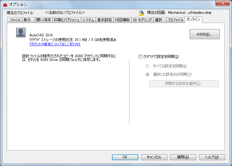

Autodesk A360 を使用してオンラインで作業するオプションを設定し、ユーザのクラウド アカウントに格納されている設計ドキュメントにアクセスできるようにします。
次のオプションが表示されます。
ブラウザで A360 Drive フォルダを開きます。(ONLINEDOCS[オンライン ドキュメント]コマンド)
A360 経由のリモート アクセス用にカスタマイズされたアプリケーション設定の同期を開始または停止します。
サポートされているすべてのカスタマイズされたアプリケーション設定を同期します。
カスタマイズされたアプリケーション設定の内、指定された設定のみを同期します。
カスタマイズされたアプリケーション設定の内、A360 経由で同期する設定を指定します。(ONLINESYNCSETTINGS[オンライン同期設定]コマンド)
