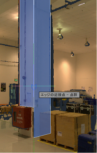

平面セグメントと垂直な(直角をなす)点にスナップします。平面セグメントは、セグメントのハイライト表示がオンになっている場合は、点を取得すると表示されます。

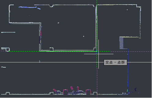

2 つの平面セグメント間の交線と垂直な(直角をなす)点にスナップします。
