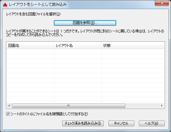

シートとして使用するレイアウト タブを指定することで、シート セットに簡単にレイアウトを読み込めるようにします。
レイアウトが既にシート セットに属している場合、そのレイアウトを読み込むには、それを含む図面のコピーを作成する必要があります。
次のオプションが表示されます。
[図面を選択]標準のファイル選択ダイアログ ボックスが表示されます。
指定した図面ファイル内のすべての使用可能なレイアウトが一覧表示されます。レイアウトを選択するには、チェック ボックスをクリックします。
このチェック ボックスをオンにすると、シートのタイトルの最初に図面ファイル名が自動的に追加されます。
一覧からチェック マークが付いているレイアウトのみを読み込みます。
