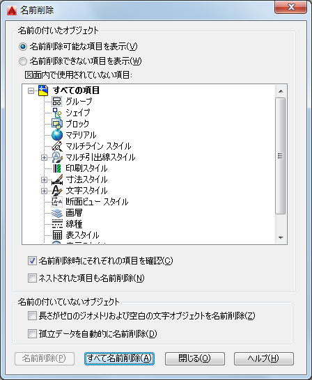

使用されていないブロック定義や画層などの項目を図面から削除します。
名前削除できる項目が表示されます。
次のオプションが表示されます。
ツリー表示が切り替わり、現在の図面で名前削除できる名前の付いたオブジェクトのリストが表示されます。
現在の図面で使用されていない、名前削除できる名前の付いたオブジェクトが一覧表示されます。
プラス記号をクリックするか、オブジェクト タイプをダブルクリックすると、オブジェクト タイプの項目をリストできます。名前削除する項目を選択して、その項目を名前削除します。
[ネストされた項目も名前削除]は、次のオプションを選択した場合にのみネストされた項目を削除します。
図面から削除できない名前の付いたオブジェクトが一覧表示されます。
これらのほとんどのオブジェクトが現在図面で使用されているか、または削除できない既定の項目です。
名前の付いたオブジェクトを個々に選択すると、ツリー表示の下部に削除できない理由が表示されます。
項目を削除するときに、[名前削除の確認]ダイアログ ボックスが表示されます。
使用していない他の名前の付いたオブジェクトに含まれていたり参照されている、使用していない名前の付いたオブジェクトもすべて図面から削除します。
[名前削除時にそれぞれの項目を確認]チェック ボックスがオンの場合は、[名前削除の確認]ダイアログ ボックスが表示され、名前削除をキャンセルするか、確認して名前削除を実行できます。
選択した項目を名前削除できない理由の詳細が表示されます。
ブロック オブジェクト内以外の長さがゼロのジオメトリ (線分、円弧、ポリラインなど)を削除します。また、ブロック オブジェクト内以外の空白のみを含む(文字を含まない)マルチ テキストと文字も削除します。
図面スキャンを実行し、[名前削除]ダイアログ ボックスを開いたときに旧式の DGN ライン スタイル データを削除します。
選択した項目を名前削除します。
使用されていないすべての項目を名前削除します。
