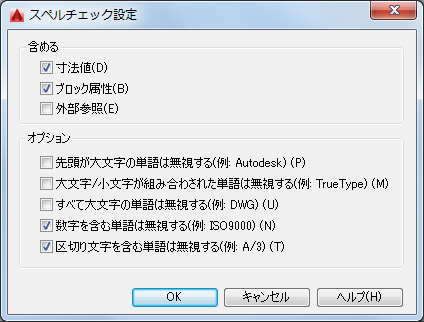

スペルチェックのオプションをコントロールします。
図面でスペルチェックする文字に関するオプションを指定します。
次のオプションが表示されます。
寸法値を検索します。
ブロック属性文字のスペル ミスを検索します。
外部参照でのスペル ミスを検索するように指定します。
先頭が大文字の単語は無視するように指定します。
大文字と小文字を含む単語は無視するように指定します。
すべて大文字の単語は無視するように指定します。
数字を含む単語は無視するように指定します。
区切り文字を含む単語は無視するように指定します。
