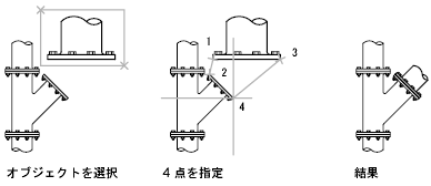

2 組の点を指定すると、選択したオブジェクトを移動または回転したり、オブジェクトの尺度を変更して、別のオブジェクトと位置合わせすることができます。
1 組目の基点と目的点(1 と 2)では、位置合わせのための基点を定義します。2 組目の基点と目的点(3 と 4)では、回転角度を定義します。
2 組目の基点と目的点を指定すると、オブジェクトの尺度を変更するかどうかを尋ねるプロンプトが表示されます。第 1 の目的点と第 2 の目的点の距離(2 と 4)が、オブジェクトの尺度を変更するための基準の長さとして使用されます。尺度の変更は、2 組の点を指定してオブジェクトの位置合わせを行う場合のみに有効です。

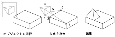

3 組の点を指定すると、選択した 3D オブジェクトを移動および回転して、他のオブジェクトと位置合わせすることができます。
選択したオブジェクトは、基点(1)から目的点(2)に移動します。
選択したオブジェクトが回転し(1 と 3)、位置合わせ先のオブジェクト(2 と 4)に位置合わせされます。
次に、選択したオブジェクトが再度回転し(3 と 5)、位置合わせ先のオブジェクト(4 と 6)に位置合わせされます。
