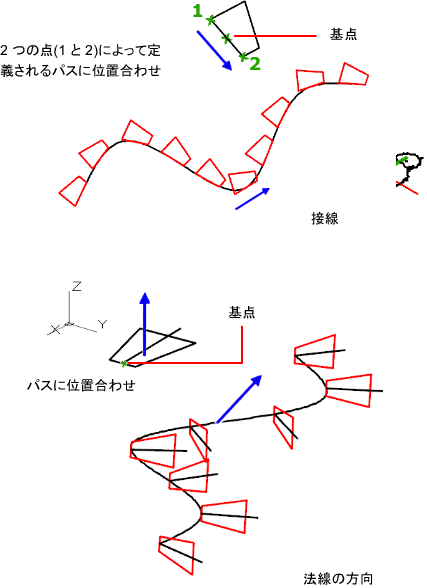

[接線方向(T)]
配列される項目を、パスの開始方向を基準として位置合わせする方法を指定します。
1 点目、2点目
パスを基準として配列される項目の接線を表す 2 つの点を指定します。2 つの点のベクトルによって、配列の最初の項目の接線方向が設定されます。[項目を位置合わせ(A)]の設定は、配列の残りの項目が接線方向または平行方向を保持するかどうかをコントロールします。
[法線(N)]
最初の項目の Z 方向をパス曲線の開始方向に設定します。

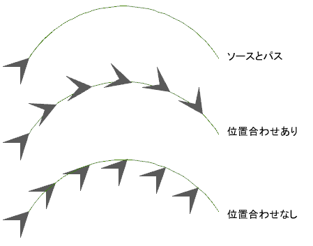

[項目を位置合わせ(A)]
それぞれの項目を、パス方向と平行になるように位置合わせするかどうかを指定します。位置合わせは、最初の項目の方向が基準となります。
