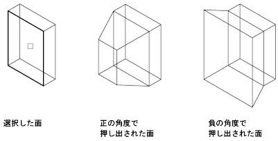

[面(F)]: [押し出し(E)]
[押し出し(E)]
3D ソリッドの面を X、Y、または Z 方向に押し出します。面を移動することで、オブジェクトの形状を変更できます。
  • 面を選択: 修正する面を指定します。

押し出しの高さ
押し出しの方向と距離を設定します。正の値を入力すると、面の法線の方向に面が押し出されます。負の値を入力すると、面の法線とは逆の方向に面が押し出されます。
  • 押し出しのテーパ角度:-90度 から 90 度までの角度を指定します。
    選択した面に正の角度でテーパを付けると面を狭めるようにテーパが付けられ、負の角度でテーパを付けると面を広げるようにテーパが付けられます。既定の角度は 0(ゼロ)で、この場合、面は平面に垂直に押し出されます。選択セット内の選択した面はすべて、同じ値でテーパが付けられます。大きな値のテーパ角度や高さを指定すると、面が押し出しの高さに到達する前に一点になります。

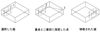

[面(F)]: [移動(M)]
[移動(M)]
3D ソリッド オブジェクト上の選択した面を指定した高さや距離まで移動します。一度に複数の面を選択できます。
面を移動することで、オブジェクトの形状を変更できます。このオプションは、微調整する場合に使用することをお勧めします。
面を選択
移動する面を指定します。
  • 基点 または 移動距離: 移動の基点を設定します。通常は座標として入力し、その後で[Enter]を押して 1 点を指定した場合、その座標が新しい位置として使用されます。
  • 目的点: 選択した面の移動距離と方向を示す変位ベクトルを設定します。

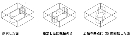

[面(F)]: [回転(R)]
[回転(R)]
1 つ以上の面または 1 つのソリッド上のフィーチャの集まりを、指定した軸を基点にして回転させます。
面を回転することで、オブジェクトの形状を変更できます。このオプションは、微調整する場合に使用することをお勧めします。
面を選択(回転)
指定した角度と軸に従って面を回転します。
作図領域で、1 つまたは複数の面を選択します。
軸の点、2 点
2 点を指定して、回転軸を定義します。
[回転(R)]のメイン プロンプトに対して[Enter]を押すと、次のプロンプトが表示されます。メイン プロンプトに対して点を指定すると、1 点目の指定を求めるプロンプトは表示されません。
  • 回転軸上の 1 点目:回転軸上の 1 点目を設定します。
  • 回転軸上の 2 点目:回転軸上の 2 点目を設定します。

回転の基点
回転の基点を設定します。
回転角度
オブジェクトを、選択した軸を基点に現在の向きから指定分だけ回転させます。

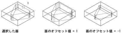

[面(F)]: [オフセット(O)]
[オフセット(O)]
指定した距離だけ、または指定した点を通過するように、複数の面を等しくオフセットします。正の値を指定すると、ソリッドのサイズや体積が増加します。負の値を指定すると、ソリッドのサイズや体積が減少します。
面を選択(オフセット)
オフセットする面を指定します。
注:
オフセットによりソリッド オブジェクトの体積が増加すると、そのソリッド内部にある穴のサイズは減少します。
  • オフセット距離を指定: 正の値を指定するとソリッドのサイズが増加し、負の値を指定するとソリッドのサイズが減少します。

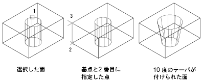

[面(F)]: [テーパ(T)]
[テーパ(T)]
指定した角度で 3D ソリッドの面にテーパを付けます。テーパ角度の回転は、選択したベクトルに沿った、基点と 2 番目の点の選択の順番で決定されます。
正の角度を指定すると面を狭めるようにテーパが付き、負の角度を指定すると面を広げるようにテーパが付きます。既定の角度は 0(ゼロ)で、この場合、面は平面に垂直に押し出されます。選択セット内の選択した面はすべて、同じ値でテーパが付けられます。
面を選択(テーパ)
テーパを付ける面を指定し、次にテーパの傾斜を設定します。
  • 基点: 平面を決定する 1 点目を指定します。
  • テーパの軸に沿った他の点:テーパの方向を決定する軸の方向を設定します。
  • テーパ角度:-90 から 90 度の範囲の角度を指定して、軸からのテーパの傾斜を設定します。

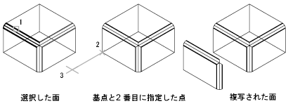

[面(F)]: [複写(C)]
[複写(C)]
リージョンまたはボディとして面を複写します。2 つの点を指定した場合は、最初の点が基点として使用され、その基点を基準にコピーが 1 つ作成されます。通常は座標として入力し、その後で[Enter]を押して 1 点を指定した場合、その座標は新しい位置として使用されます。
元の方向と面の輪郭を持つ新しいオブジェクトを作成します。複写した面は、新しい 3D ソリッドを作成するための参照として使用できます。
面を選択(複写)
複写する面を指定します。
  • 基点 または 移動距離:1 点目を設定して、複写した面を配置するための距離と方向を決定します(移動距離)。
  • 目的点:移動距離の 2 点目を設定します。

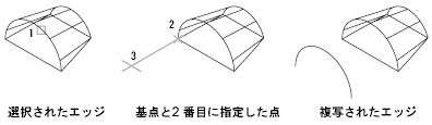

[エッジ(E)]: [複写(C)]
3D ソリッドの選択した エッジを、2D 円弧、円、楕円、線分、またはスプラインとして複写します。
エッジの角度は保持され、修正したり、伸ばしたり、取り出されたエッジをもとに新しいジオメトリを作成することができます。
修正したり、伸ばしたり、取り出されたエッジをもとに新しい 3D ソリッドを作成する方法を提供します。
エッジを選択(複写)
複写するエッジを指定します。エッジを選択するには、[Ctrl]を押しながらエッジをクリックします。次に移動距離を設定します。
  • 基点または移動距離:新しいオブジェクトを配置する位置を決定するための 1 点目を設定します。
  • 目的点:新しいオブジェクトの相対的な方向と距離を設定します。

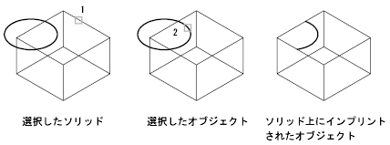

[ボディ(B)]: [インプリント(I)]
選択したソリッド上にオブジェクトをインプリントします。適切にインプリントするには、インプリントするオブジェクトが、選択したソリッドの 1 つ以上の面と交差している必要があります。インプリントが可能なオブジェクトは、円弧、円、線分、2D および 3D ポリライン、楕円、スプライン、リージョン、ボディ、3D ソリッドに限られます。
  • 3D ソリッドを選択: インプリメントする 3D ソリッドを指定します。
  • インプリントするオブジェクトを選択: 最初に選択した 3D ソリッドに重ねるオブジェクトを指定します。
  • 元のオブジェクトを削除しますか? 操作の完了時に、インプリントするオブジェクトを削除するかどうかを指定します。

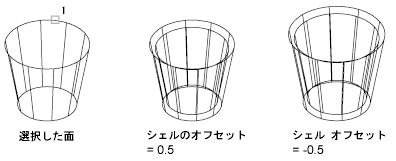

[ボディ(B)]: [シェル(S)]
シェルは、指定した厚みのある、空洞の薄い壁を作成します。すべての面に対して、同じ壁の厚さを指定できます。また、面を選択してシェルから除外することもできます。3D ソリッドは、シェルを 1 つだけ持つことができます。既存の面が元の位置から外側にオフセットされ、新しい面が作成されます。
3D ソリッドをシェルに変換する前に、3D ソリッドのコピーを作成しておくことをお勧めします。そのようにして、大幅に変更する必要がある場合、元のバージョンを使用して再度シェルを作成します。
3D ソリッドを選択(シェル)
3D ソリッドを指定します。
  • 面を除去: オブジェクトからシェルを作成するときに除去する面サブオブジェクトを指定します。
  • [元に戻す(U)]: 最後の操作を元に戻します。
  • [追加(A)]: [Ctrl]を押しながらエッジをクリックして、保持する面を指定します。
  • [すべて(ALL)]: 除去するすべての面を一時的に選択します。その後、[追加(A)]を使用して、保持する面を追加できます。
シェル オフセット距離を指定:
オフセットのサイズを設定します。正の値を指定すると、ソリッドの外周の内側にシェルが作成されます。負の値を指定すると、ソリッドの外周の外側にシェルが作成されます。

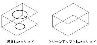

[ボディ(B)]: [クリーン(L)]
エッジや頂点のどちらかの側に同一のサーフェスや曲線の定義を持つ共有エッジや共有頂点を除去します。余分なエッジや頂点、使用されていないジオメトリを除去します。インプリントされたエッジは除去しないでください。
特殊な環境では、このオプションにより、エッジや頂点のどちらかの側に同一のサーフェスや曲線の定義を持つ共有エッジや共有頂点が除去されます。
3D ソリッドを選択(クリーン)
クリーンアップする 3D ソリッド オブジェクトを指定します。
