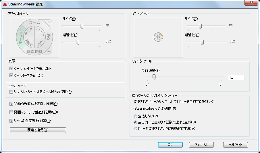

SteeringWheels の設定をコントロールします。
次のオプションが表示されます。
現在の設定に基づいて、大きいホイールのリアルタイム プレビューが表示されます。
大きい SteeringWheels のサイズを指定します。
(システム変数 NAVSWHEELSIZEBIG)
大きい SteeringWheels の不透明度をコントロールします。
(システム変数 NAVSWHEELOPACITYBIG)
現在の設定に基づいて、ミニ ホイールのリアルタイム プレビューが表示されます。
ミニ SteeringWheels のサイズを指定します。
(システム変数 NAVSWHEELSIZEMINI)
ミニ SteeringWheels の不透明度をコントロールします。
(システム変数 NAVSWHEELOPACITYMINI)
アクティブなツールのメッセージの表示をコントロールします。
ホイールのボタンのツールチップの表示をコントロールします。
[ウォーク]ツールの移動速度を設定します。
マウスをシングル クリックしたときに、インクリメンタル ズームを適用します。
[見回す]および[上/下]ツールを使用するときに、現在のビューを Z 方向に沿って調整できるようにするかどうかをコントロールします。
[見回す]ツールを使用したときの、現在のビューを上下させるためのマウスのドラッグ方向を決定します。
[オービット]ツールを使用したときに、モデルの視点を上下反転できるようにするかどうかを指定します。
ホイールを使用せずに変更されたビューに対するサムネイルを生成するタイミングをコントロールします。生成されたサムネイルは、[戻る]ツールで使用されます。
(システム変数 CAPTURETHUMBNAILS)
ビューの変更が SteeringWheels の外側で発生した場合、プレビュー サムネイルが生成されないように指定します。
空のフレーム上にカーソルを置いたときに、[戻る]ツール用にプレビュー サムネイルを生成します。
ビューの変更が発生するたびに、プレビュー サムネイルを自動的に生成します。
SteeringWheels の既定の設定を適用します。
