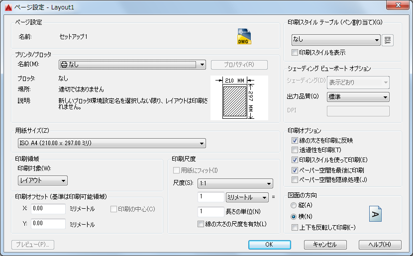

[ページ設定]ダイアログ ボックス
[ページ設定]ダイアログ ボックスは、次の場合に表示されます。

ページ設定
[名前]
現在のページ設定の名前が表示されます。
[アイコン]

[プリンタ/プロッタ]
レイアウトまたはシートを印刷またはパブリッシュするときに使用する環境設定された印刷デバイスを指定します。
[名前]
現在のレイアウトまたはシートを印刷またはパブリッシュするために選択することができる、使用可能な PC3 ファイルまたはシステム プリンタがリストされます。印刷デバイス名の前にアイコンが表示され、PC3 ファイル名とシステム プリンタのどちらであるかが示されます。

部分プレビュー
用紙サイズと印刷可能領域に対する有効な出力領域を、正確に表示します。ツールチップに用紙サイズと印刷可能領域が表示されます。
[用紙サイズ]
選択した印刷デバイスで使用可能な標準の用紙サイズが表示されます。
選択したプロッタがレイアウトで選択した用紙サイズをサポートしていない場合は、警告が表示されます。この場合、既定の用紙サイズまたはカスタム用紙サイズを選択できます。
[プロッタを追加]ウィザードで PC3 ファイルを作成するとき、印刷デバイス用の既定の用紙サイズが設定されます。このウィザードの詳細は、『ドライバ/周辺機器ガイド』 の「プロッタとプリンタをセットアップする」を参照してください。[ページ設定]ダイアログ ボックスで選択した用紙サイズは、レイアウトとともに保存され、PC3 ファイルの設定より優先されます。
ページの実際の印刷可能領域は、選択した印刷デバイスと用紙サイズによって決まり、レイアウトに破線で示されます。

[印刷領域]
図面を印刷する領域を指定します。
[レイアウト]、[図面範囲]
レイアウトを印刷する場合は、レイアウトの 0,0 から基点が計算され、指定した用紙サイズの印刷可能領域の内側にすべてが印刷されます。
[モデル]レイアウトから印刷する場合は、グリッド範囲で定義した作図領域全体が印刷されます。現在のビューポートにプラン ビューが表示されていない場合、このオプションは、[オブジェクト範囲]と同じ効果になります。

[印刷オフセット]
[印刷オフセットの基準]オプション([オプション]ダイアログ ボックスの[印刷とパブリッシュ]タブ)での設定に従って、印刷可能領域の左下コーナーまたは用紙の端を基準とした印刷領域のオフセットを指定します。[ページ設定]ダイアログ ボックスの[印刷オフセット]領域には、指定した印刷オフセット オプションが括弧内に表示されます。
図面シートの印刷可能領域は、選択した出力デバイスによって定義され、レイアウトに破線で表されます。他の出力デバイスに変更すると、印刷可能領域が変わる場合があります。
[X]および[Y]のオフセット ボックスに正または負の値を入力することで、用紙上でジオメトリをオフセットできます。用紙についてのプロッタの単位値は、インチまたはミリメートルです。

[印刷尺度] [尺度]
出力単位に対する作図単位の相対的なサイズをコントロールします。
注:
[印刷領域]で[レイアウト]オプションを選択しているときは、レイアウトの実際のサイズで印刷され、尺度リストで選択した設定は無視されます。
[用紙にフィット]
選択した用紙サイズ内に収まるように尺度が調節され、[尺度]、[ミリメートル =]、[長さの単位]ボックスにカスタム尺度が表示されます。
[尺度]
正確な出力尺度を定義します。[カスタム]: ユーザ定義の尺度を定義します。作図単位の数に等しいインチ数(またはミリメートル数)を入力することにより、カスタム尺度を作成できます。作図単位の数に等しいインチ数(またはミリメートル数)を入力することにより、カスタム尺度を作成できます。

[印刷スタイル テーブル(ペン割り当て)]
印刷スタイル テーブルを設定または編集するか、新しい印刷スタイル テーブルを作成します。
名前(ラベルなし)
現在の[モデル]タブまたはレイアウト タブに割り当てられている印刷スタイル テーブル、および現在使用可能な印刷スタイル テーブルがリストされます。
[新規作成]を選択すると、[印刷スタイル テーブルを追加]ウィザードが表示され、新しい印刷スタイル テーブルを作成できます。表示されるウィザードは、現在の図面が色従属モードか名前モードかによって変わります。

[シェーディング ビューポート オプション]
シェーディング ビューポートまたはレンダリング ビューポートの印刷方法を指定し、解像度レベルと 1 インチ当たりのドット数(dpi)を決定します。
注:
レンダリングされたビューのシェーディング ビューポート印刷は、AutoCAD LT ではサポートされていません。
[シェーディング]
ビューの印刷方法を指定します。レイアウト タブでビューポートに対してこの設定を指定するには、ビューポートを選択してから、[ツール]メニューから[オブジェクト プロパティ管理]を選択します。

[印刷オプション]
線の太さ、透過性、印刷スタイル、隠線、オブジェクトの印刷順序に関するオプションを指定します。
[線の太さを印刷に反映]
オブジェクトや画層に割り当てた線の太さを印刷に反映するかどうかを指定します。
[透過性を印刷]
オブジェクトの透過性を印刷するかどうかを指定します。このオプションは、透明なオブジェクトがある図面を印刷する場合にのみオンにしてください。
重要: パフォーマンス上の理由により、印刷の透過性は既定では無効になっています。透明なオブジェクトを印刷するには、[透過性を印刷]オプションをオンにします。この設定よりも、システム変数 PLOTTRANSPARENCYOVERRIDE の設定を優先させることができます。このシステム変数の既定では、[ページ設定]および[印刷]ダイアログ ボックスの設定が使用されます。
[印刷スタイルを使って印刷]
オブジェクトや画層に適用した印刷スタイルを印刷に反映するかどうかを指定します。
[ペーパー空間を最後に印刷]
モデル空間のジオメトリを最初に印刷します。ペーパー空間のジオメトリは、通常モデル空間のジオメトリの前に印刷されます。
[ペーパー空間を隠線処理]
ペーパー空間ビューポート内のオブジェクトに HIDE[隠線処理]コマンドの操作を適用するかどうかを指定します。このオプションは、レイアウト タブから印刷する場合にのみ使用できます。この設定は印刷プレビューには反映されますが、レイアウトには反映されません。
[図面の方向]
横向きまたは縦向きの方向をサポートするプロッタの用紙について図面の方向を指定します。
[縦]
用紙の短辺がページの上部となるよう図面の方向を決めて印刷します。
[横]
用紙の長辺がページの上部となるよう図面の方向を決めて印刷します。
[上下を反転して印刷]
上下が逆になるように図面の向きを設定して印刷します。
