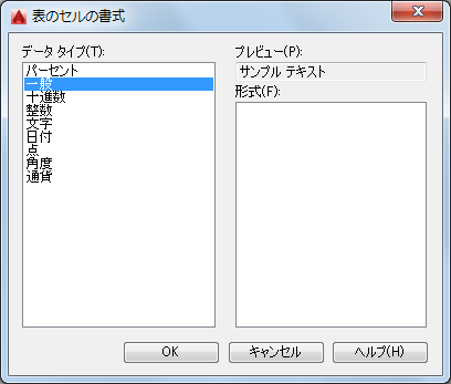

[表のセルの書式]ダイアログ ボックス
このダイアログ ボックスに表示されるオプションは、選択したデータ タイプや選択した形式によって異なります。
オプション
次のオプションが表示されます。
[データ タイプ]
表の行に書式設定可能なデータ タイプ(角度、日付、十進数など)のリストが表示されます。
[プレビュー]
[形式]リストで選択したオプションのプレビューが表示されます。
[形式]
選択したデータ タイプに応じて、関係する形式のリストが表示されます。たとえば、データ タイプとして[角度]を選択すると、[度(十進表記)]、[グラジエンド]、[ラジアン]などのオプションが表示されます。
[精度]
[角度]、[十進数]、[点]データ タイプの場合にのみ、適用可能な形式の精度を設定します。たとえば、データ タイプとして[角度]、形式として[ラジアン]を選択すると、[現在の精度]、[0.0r]、[0.00r]、[0.000r]などのオプションが表示されます。
[リストの区切り]
[点]データ タイプに対してのみ、リスト項目の区切りに使用できるオプション(カンマ、セミコロン、スラッシュ)のリストが表示されます。
[記号]
[通貨]データ タイプの対してのみ、使用できる通貨記号の一覧が表示されます。
[記号を追加]
[通貨]データ タイプでは、値の後に通貨記号が追加されます。[パーセント]データ タイプでは、数字の後にパーセント記号が配置されます。
[負の数]
[通貨]データ タイプの対してのみ、負数を表示するオプションが一覧表示されます。
[X]、[Y]、[Z]
[点]データ タイプの場合にのみ、X、Y、または Z 座標をフィルタできます。
[その他の形式]
[角度]、[十進数]、[点]、[整数]に対してのみ、[その他の形式]ダイアログ ボックスが表示され、そこで表のセルに対するその他の形式を設定します。
[サンプル]
[日付]データ タイプの場合にのみ、日付表示オプションのリストが表示されます。日付の形式を確認するには、[サンプル]フィールドで日付を選択します。
