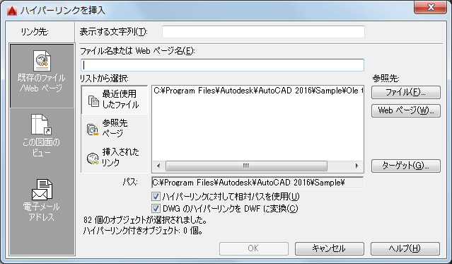

既存のファイルまたは Web ページへのハイパーリンクを作成します。
ハイパーリンクに関連付けるファイルまたは Web ページを指定します。ファイルは、ローカル ドライブ、ネットワーク ドライブ、インターネットの場所、イントラネットの場所のどこに保存されていてもかまいません。
最近リンクしたファイルがリストされ、リンク先にするファイルを選択できます。
最近参照した Web ページがリストされ、リンク先にする Web ページを選択できます。
最近挿入したハイパーリンクがリストされ、リンク先にするハイパーリンクを選択できます。
[Web を参照 - ハイパーリンクを選択]ダイアログ ボックス(標準のファイル選択ダイアログ ボックス)が表示され、ハイパーリンクに関連付けるファイルにナビゲートできます。
ブラウザが開き、ハイパーリンクに関連付ける Web ページにナビゲートできます。
[ドキュメント内の位置を選択]ダイアログ ボックスが表示され、リンク先にする図面内の名前の付いた位置を選択できます。
ハイパーリンクに関連付けたファイルへのパスが表示されます。[ハイパーリンクに対して相対パスを使用]チェック ボックスをオンにしているときは、ファイル名だけが表示されます。このチェック ボックスをオフにしているときは、絶対パスとファイル名が表示されます。
ハイパーリンクの相対パスを設定します。このチェック ボックスをオンにすると、リンクするファイルへの絶対パスはハイパーリンクとともに保存されません。相対パスは、システム変数 HYPERLINKBASE に指定している値に設定されます。HYPERLINKBASE に値を指定していない場合は、現在の図面のパスに設定されます。 このチェック ボックスをオフにすると、関連付けられているファイルへの絶対パスがハイパーリンクとともに保存されます。
図面を DWF ファイルにパブリッシュまたは出力するときに、DWG のハイパーリンクを DWF ファイルのハイパーリンクに変換するように指定します。

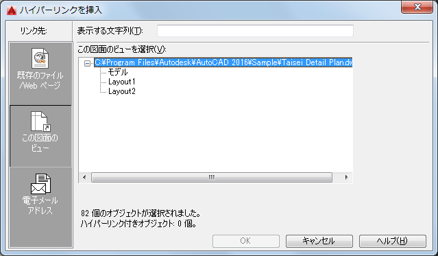

現在の図面内の名前の付いたビューをリンク先として指定します。
現在の図面内の名前の付いたビューが展開可能なツリーに表示され、リンク先にするビューを選択できます。

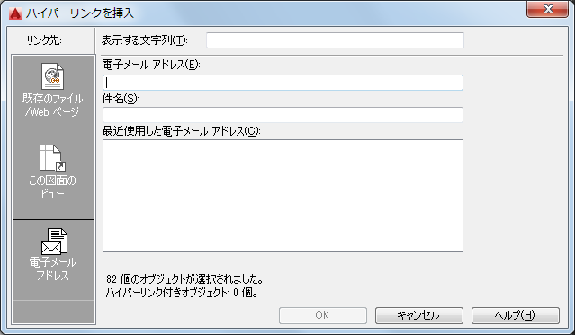

電子メール アドレスをリンク先として指定します。ハイパーリンクを実行すると、システムの既定の電子メール プログラムを使用して新しい電子メールが作成されます。
電子メール アドレスを入力します。
電子メールの件名を入力します。
最近使用した電子メール アドレスがリストされ、ハイパーリンクに使用するアドレスを選択できます。
