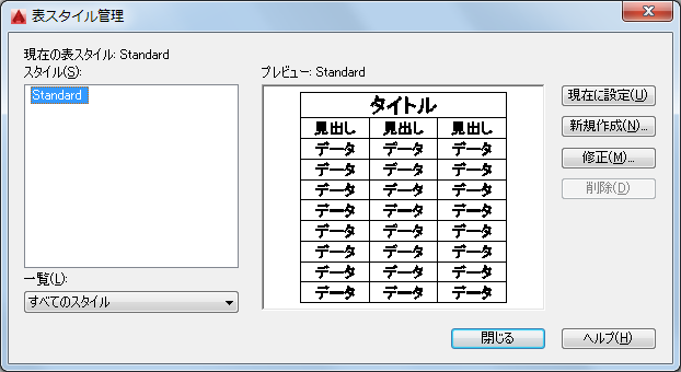

次のオプションが表示されます。
作成する表に適用される表スタイルの名前が表示されます。
表スタイルが一覧表示されます。現在のスタイルはハイライト表示されます。
[スタイル]一覧の内容をコントロールします。
[スタイル]一覧で選択したスタイルのプレビュー イメージが表示されます。
[スタイル]一覧で選択された表スタイルを現在のスタイルに設定します。新規に作成されるすべての表は、この表スタイルを使用して作成されます。
[表スタイルを新規作成]ダイアログ ボックスが表示され、新しい表スタイルを定義できます。
[表スタイルを編集]ダイアログ ボックスが表示され、表スタイルを編集できます。
[スタイル]一覧で選択された表スタイルを削除します。図面で使用中のスタイルは削除できません。
