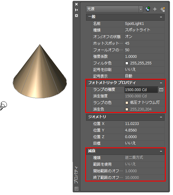

スポットライトには、フォトメトリック配光プロパティを持たせることができます。フォトメトリック スポットライトの減衰は、常に逆二乗方式(距離の 2 乗に反比例)に設定されます。
フォトメトリック照明を有効にするために、システム変数 LIGHTINGUNITS を 1(米国規格の照明単位)または 2(国際規格の照明単位)に設定すると、スポットライトで追加のプロパティを使用できるようになります。[プロパティ]パレットでは、次のフォトメトリック プロパティを設定できます。
注: 図面の照明単位がフォトメトリックの場合、減衰の種類 プロパティは使用できません。フォトメトリック光源の減衰には、常に逆二乗方式が使用されます(距離の 2 乗に反比例します)。レンダリング イメージではホットスポットとフォールオフによる減衰は、計算の基準が異なるため、標準照明とは異なります。
次の図は、[プロパティ]パレットに概略が示されているフォトメトリック プロパティを持つフォトメトリック スポットライトの例です。
