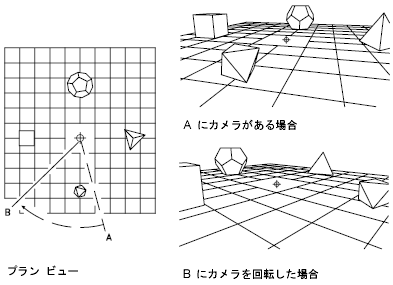

目標点を中心にカメラを回転することによって、新しいカメラ位置を指定します。2 つの角度によって回転量が決まります。

図は XY 平面からの角度を維持したまま、カメラを最初の位置から左に回転した場合を示しています。

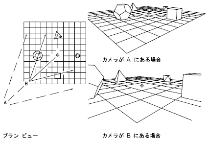

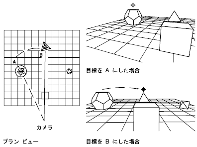

カメラを中心に目標を回転することによって、目標の新しい位置を指定します。この効果は、見通しのきく地点から首を回しながら、図面の異なる部分を見るのに似ています。2 つの角度によって回転量が決まります。
図は、XY 平面からの角度を維持したまま、目標点を左から右に移動したときの効果を示しています。

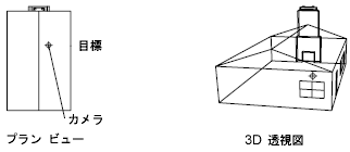

カメラを目標との間の視線に沿って前後に移動します。このオプションを使用すると、パース ビュー モードがオンになります。パース ビューでは、カメラから遠いところにあるオブジェクトが、近いところにあるオブジェクトよりも小さく見えます。座標系アイコンは、特殊なパース投影アイコンに変わります。カメラと目標間の新しい距離を指定するようプロンプトが表示されます。
作図領域の上部に表示されるスライダ バーに、0x から 16x として距離が示されます。1x が現在の距離を表します。スライダ バーを右へ動かすと、カメラと目標間の距離が大きくなります。左へ動かすと、その距離が小さくなります。パース ビュー モードをオフにするには、DVIEW コマンドのメイン プロンプトの[オフ(O)]オプションをクリックします。
目標点とカメラ点が接近しすぎていたり、望遠レンズを指定した場合、新しい距離を指定すると図面のごく一部しか見えないことがあります。図面の一部しか見えなかったりまったく見えない場合は、尺度値を最大にするか(16x)、大きな距離を入力してみてください。パース ビュー モードをオフにしたまま図面を拡大するには、DVIEW コマンドの[ズーム(Z)]オプションを使用します。
図は、視野を一定に保ちながら、目標との間の視線に沿ってカメラを動かしたときの効果を示しています。

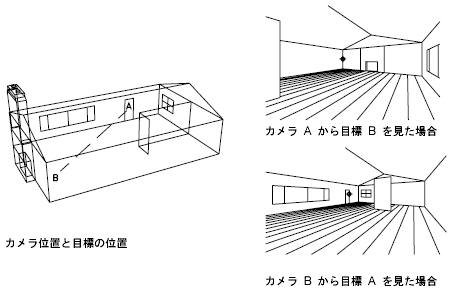

カメラ点と目標点を X、Y、Z 座標を指定して配置します。XYZ フィルタを使用できます。
新しい視線を定義しやすくするために、現在のカメラ位置からクロスヘア カーソルまでラバーバンド線が表示されます。新しいカメラ位置を指定するようプロンプトが表示されます。
目標に対するカメラの位置を設定しやすくするために、目標点からクロスヘア カーソルまでラバーバンド線が表示されます。図は、カメラ点と目標点を交換したときのビューの変化を示しています。レンズと距離の設定値はどちらの場合も同じです。

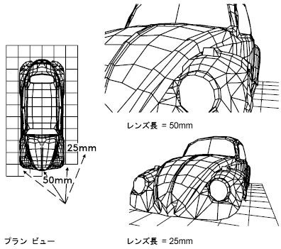

パース ビュー モードがオンの場合は、このオプションを使用してカメラ レンズの長さを調整します。これにより視野が変更され、特定のカメラと目標間距離での図面の見た目の大きさが増減します。既定のレンズ長は 50 mm で、これは 35 mm カメラと 50 mm レンズを使用したときの見た目の大きさをシミュレートします。レンズ長を大きくすると、望遠レンズに交換したときと同じような効果が得られます。レンズ長を小さくすると、広角レンズと交換したときと同じように視野が広くなります。
作図領域の上部に表示されるスライダ バーに、0x から 16x としてレンズ長が示されます。1x が現在のレンズ長を表します。スライダ バーを右に動かすとレンズ長が大きくなります。左に動かすとレンズ長が小さくなります。

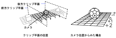

ビューをクリップし、前方クリップ平面の後方または前方にある図面の一部を非表示にします。前方クリップ平面と後方クリップ平面は、カメラと目標との間の視線に垂直に配置できる見えない壁です。
後方クリップ平面の後方にあるオブジェクトを非表示にします。
カメラと前方クリップ平面の間にあるオブジェクトを非表示にします。
前方クリップと後方クリップをオフにします。パース ビュー モードがオンの場合、前方クリップはカメラ位置でオンのままになります。
