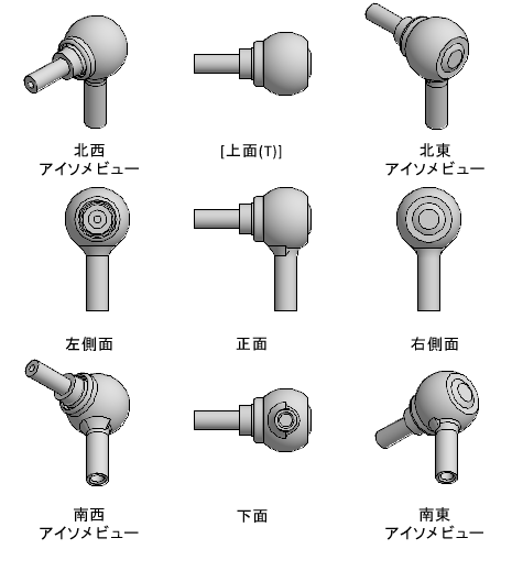

ベース ビューに使用する方向を指定します。
モデルに対してモデル空間と同じ方向を使用するには、現在のオプションを選択します。そうでない場合は、次のプリセットの方向から選択します。
