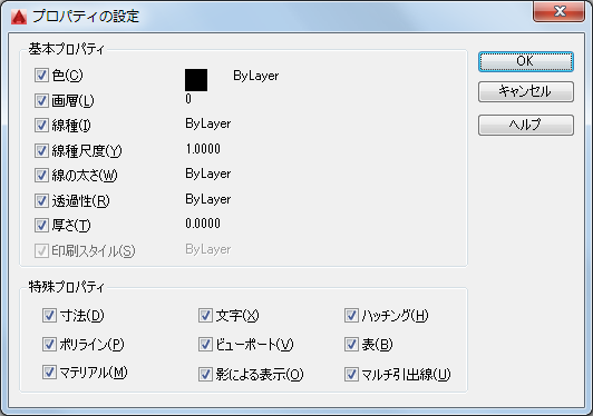

選択したコピー元オブジェクトからコピー先オブジェクトにコピーするプロパティを指定します。
コピー元オブジェクトからコピー先オブジェクトにコピーする基本的なプロパティと特殊なプロパティを指定します。
次のオプションが表示されます。
コピー先オブジェクトの色をコピー元オブジェクトの色に変更します。すべてのオブジェクトで使用できます。
コピー先オブジェクトの画層をコピー元オブジェクトの画層に変更します。すべてのオブジェクトで使用できます。
コピー先オブジェクトの線種をコピー元オブジェクトの線種に変更します。属性、ハッチング、マルチ テキスト、OLE オブジェクト、点、ビューポートを除くすべてのオブジェクトで使用できます。
コピー先オブジェクトの線種尺度をコピー元オブジェクトの線種尺度に変更します。属性、ハッチング、マルチ テキスト、OLE オブジェクト、点、ビューポートを除くすべてのオブジェクトで使用できます。
コピー先オブジェクトの線の太さをコピー元オブジェクトの線の太さに変更します。すべてのオブジェクトで使用できます。
コピー先オブジェクトの線種をコピー元オブジェクトの透過性に変更します。すべてのオブジェクトで使用できます。
コピー先オブジェクトの厚さをコピー元オブジェクトの厚さに変更します。円弧、属性、円、線分、点、2D ポリライン、リージョン、文字でのみ使用できます。
コピー先オブジェクトの印刷スタイルをコピー元オブジェクトの印刷スタイルに変更します。色従属印刷スタイル モードで作業している場合(システム変数 PSTYLEPOLICY が 1 に設定されている場合)、このオプションは使用できません。ジッター エッジ モディファイヤが適用されているものを除き、すべてのオブジェクトで使用できます。
オブジェクトの基本プロパティの他にも、コピー先オブジェクトの寸法スタイルおよび異尺度対応プロパティをコピー元オブジェクトと同じプロパティに変更します。寸法、引出線、幾何公差オブジェクトでのみ使用できます。
オブジェクトの基本プロパティの他にも、コピー先ポリラインの幅と線種生成プロパティをコピー元ポリラインの幅と線種生成プロパティに変更します。コピー元ポリラインのフィット/スムーズ プロパティと高度は、コピー先ポリラインには転送されません。コピー元ポリラインの幅が一定でない場合は、幅プロパティはコピー先ポリラインには転送されません。
(AutoCAD LT では使用できません)
オブジェクトの基本プロパティの他にも、オブジェクトに適用するマテリアルを変更します。コピー元オブジェクトにマテリアルが割り当てられておらず、コピー先オブジェクトにマテリアルが割り当てられている場合、コピー先オブジェクトからマテリアルが削除されます。
オブジェクトの基本プロパティの他にも、コピー先オブジェクトの文字スタイルおよび異尺度対応プロパティをコピー元オブジェクトと同じプロパティに変更します。1 行文字およびマルチ テキストのオブジェクトでのみ使用できます。
オブジェクトの基本プロパティの他にも、コピー先ペーパー空間ビューポートの、オン/オフ、表示ロック、標準尺度またはカスタム尺度、シェーディング印刷、スナップ、グリッド、UCS アイコンの表示/非表示とその位置のプロパティをコピー元ビューポートのプロパティに変更します。
オブジェクトの基本プロパティの他にも、影による表示を変更します。オブジェクトは、影を投じる、影を受ける、この両方を行う、または影を無視することができます。
オブジェクトの基本プロパティの他にも、コピー先オブジェクトのハッチング プロパティ(異尺度対応プロパティを含む)をコピー元オブジェクトのハッチング プロパティに変更します。ハッチング原点を一致させるには、HATCH [ハッチング]または HATCHEDIT[ハッチング編集]コマンドの[プロパティを継承]オプションを使用します。ハッチング オブジェクトでのみ使用できます。
オブジェクトの基本プロパティの他にも、コピー先オブジェクトの表スタイルをコピー元オブジェクトの表スタイルに変更します。表オブジェクトでのみ使用できます。
オブジェクトの基本プロパティの他にも、コピー先オブジェクトのマルチ引出線スタイルおよび異尺度対応プロパティをコピー元オブジェクトと同じプロパティに変更します。マルチ引出線オブジェクトでのみ使用できます。
