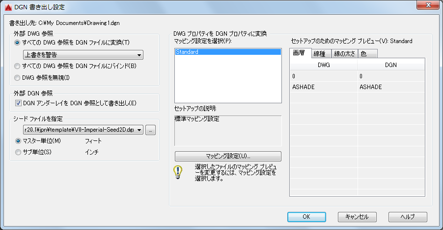

[DGN 書き出し設定]ダイアログ ボックス
DGN ファイルにオブジェクトを書き出すときの処理方法をコントロールします。
オプション
次のオプションが表示されます。
[外部 DWG 参照]
外部参照の処理方法をコントロールします。
[すべての DWG 参照を DGN ファイルに変換]
ネストした DWG 参照を含め、参照されたすべての DWG ファイルを DGN ファイルに変換します。変換後の DGN ファイルは、DWG ファイルと同じファイル名を使用しますが、ファイル拡張子が .dgn となります。
次に示すオプションを使用して、DGN ファイルを上書きするかどうかを選択することができます。
  • [上書きを警告]
  • [警告せずに上書き]
  • [上書きしない]
[すべての DWG 参照を DGN ファイルにバインド]
親 DWG ファイルと参照されたすべての DWG ファイルが 1 つの DGN ファイルに結合されます。参照された DWG ファイルは、基本 DGN ファイルの一部として、セルに変換されます。
[DWG 参照を無視]
参照された DWG ファイルは、変換後の DGN ファイルには含まれません。
[外部 DGN 参照]
DWG ファイルの DGN アンダーレイを、作成した DGN ファイルの DGN 参照として書き出すかどうかをコントロールします。
[DGN アンダーレイを DGN 参照として書き出し]
チェック ボックスをオンにすると、DGN アンダーレイが DGN 参照として基本図面とともに書き出されます。チェック ボックスをオフにすると、DGN アンダーレイは書き出されません。

[シード ファイルを指定]
DGN ファイルの 「シード ファイル」は、既定の設定や属性(作業単位など)が含まれた図面テンプレート(DWT)ファイルのようなファイルです。DWG からDGN を作成する上では、DGN シード ファイル(フィート/インチ、メートル、ユーザ定義の単位)と変換単位を適切に設定することが重要です。また、シード ファイルには、DWG ファイルには表現されない設定が含まれており、書き出された DGN ファイルに継承されます。
こうした設定には、作業単位、解像度、ファイルが 2D か 3D かなどが含まれます。
変換単位
変換に適した変換単位を選択します。DGN シード ファイルには、 「マスター単位」と 「サブ単位」と呼ばれる作業単位(フィート/インチ単位またはメートル単位)が含まれます。1 つの DWG ファイルが 1 つのマスター単位またはサブ単位のいずれかに変換されます。
[マスター単位]
DWG 作図単位は、指定した DGN シード ファイルのマスター単位に 1 対 1 で変換されます。
[サブ単位]
DWG 作図単位は、指定した DGN シード ファイルのサブ単位に 1 対 1 で変換されます。
注: 選択した DGN シード ファイルのマスター単位とサブ単位がボタンの横から参照できます。
ファイル名のドロップダウン リスト
DGN シード ファイルの名前を指定します。インストール時に複数のサンプル シード ファイルが提供されます。
参照ボタン
[シード ファイルを選択]ダイアログ ボックス(標準のファイル選択ダイアログ ボックス)が表示され、DGN シード ファイルを選択できます。

[DWG プロパティを DGN プロパティに変換]
現在の DGN 書き出しに使用するマッピング設定を選択および管理します。
[マッピング設定を選択]
現在定義されているマッピング設定が表示されます。
[Standard]は既定のマッピング設定です。これは、書き出される図面からデータを取得し、マッピング プレビューに表示されているとおりに、DGN 画層、線種、線の太さ、色に自動マッピングを適用します。
[セットアップの説明]
選択したマッピング設定の説明が表示されます。
[マッピング設定]
[DGN マッピング設定]ダイアログ ボックスが表示され、新しいマッピング設定を作成したり、既存のマッピング設定を名前変更、修正、削除することができます(DGNMAPPING[DGN マッピング]コマンド)。
[セットアップのためのマッピング プレビュー]
書き出す DWG ファイルのプロパティが DWG 列に、選択したマッピング設定のプロパティが DGN 列に一覧表示されます。
注: 参照のプロパティはプレビューには表示されませんが、マッピング プレビューに表示されている参照に適用可能なプロパティはすべて、参照にも適用されます。
