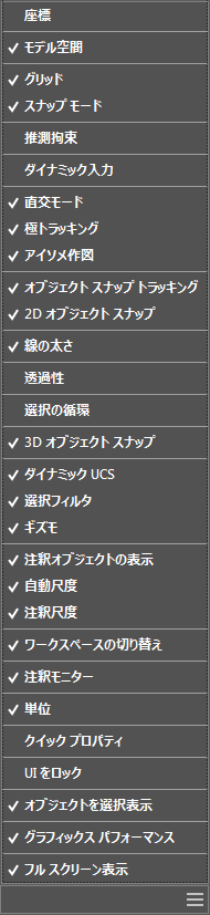

ステータ スバーでは、作図環境に影響を及ぼすツールにすばやくアクセスできます。
| ステータス バーのボタン | 名前 | 説明 |
| 検索 | 座標 | カーソル位置の座標が表示されます。 |
| 検索 | モデル空間 | 現在、モデル空間で作業していることを示します。モデル空間では、最後にアクセスしたレイアウトを表示したい場合にこのボタンをクリックします。レイアウトでは、レイアウト ビューポート内のモデル空間からペーパー空間に切り替えたい場合にこのボタンをクリックします。 |
| 検索 | ペーパー空間 | 現在、レイアウトで作業していることを示します。ペーパー空間からレイアウト ビューポート内のモデル空間に切り替えるには、このボタンをクリックします。 |
| 検索 | グリッド | 作図領域にグリッドを表示します。 |
| 検索 | スナップ モード | グリッドにスナップをオンにします。グリッドのスナップをオンにすると、カーソルを移動したときに、カーソルは指定したグリッド間隔にスナップします。極スナップをオンにすると、カーソルは指定した極位置合わせパスに沿って指定した距離にスナップします。 |
| 検索 | 推測拘束 | ジオメトリの作成時または編集時に、自動的に幾何拘束を適用します。 |
| 検索 | ダイナミック入力 | カーソルの近くにツールチップが表示されて、コマンドのオプションや距離と角度に関する値を指定することができます。 |
| 検索 | 直交モード | カーソルの移動を水平方向または垂直方向に制限します。 |
| 検索 | 極トラッキング | 指定した極角度に沿ってカーソルをトラッキングします。 |
| 検索 | アイソメ作図 | アイソメ作図環境を、各軸間の角度が 120 °であるアイソメ軸に沿ってオブジェクトを位置合わせすることによってシミュレーションします。 |
| 検索 | オブジェクト スナップ トラッキング | オブジェクト スナップ点から垂直または水平の位置合わせパスに沿ってカーソルをトラックします。 |
| 検索 | 2D オブジェ ト スナップ | カーソルを移動すると、カーソルを最も近い 2D 参照点にスナップします。たとえば、端点、円の中心、中点などにスナップします。 |
| 検索 | 線の太さ | 図面内の線の太さが表示されます。モデル空間では、線の太さは比例したピクセル幅を使用して表示されます。レイアウトでは、線の太さは実際の単位で表示されます。 |
| 検索 | 透過性 | 透過性プロパティがゼロ以外の値に設定されているすべてのオブジェクトの透過性を表示します。このボタンをオフにすると、すべてのオブジェクトが不透明になります。 |
| 検索 | 選択の循環 | 選択の循環をオンにすると、オブジェクトが互いに重なり合っているときのオブジェクトの選択が容易になります。 |
| 検索 | 3D オブジェクト スナップ 注: AutoCAD LT では使用できません。
カーソルを移動すると、カーソルを最も近い 3D 参照点にスナップします。たとえば、頂点、エッジの中点、面に最も近い点などにスナップします。 |
| 検索 | ダイナミック UCS 注: AutoCAD LT では使用できません。
一時的に、UCS の XY 平面を3D ソリッドの平面状の面に位置合わせします。 |
| 検索 | 選択フィルタ 注: AutoCAD LT では使用できません。
カーソルを合わせたときにハイライト表示されるオブジェクトを指定します。 |
| 検索 | ギズモ 注: AutoCAD LT では使用できません。
3D ギズモが表示されて、3D 軸または 3D 平面に沿ってオブジェクトのセットを移動、回転、尺度変更しやすくします。 |
| 検索 | ビューポートを最大化 | 編集用に、現在のレイアウト ビューポートが画面いっぱいに表示されるように拡大します。 |
| 検索 | ビューポートを最大化 注: このボタンは、ビューポートが最大化されているときにステータス バーの
の代わりに表示されます。 |
最大化されているレイアウト ビューポートを元のサイズに戻します。 |
| 検索 | 注釈可視性 | 異尺度対応オブジェクトが注釈尺度で表示されます。オフにすると、異尺度対応オブジェクトは現在の尺度で表示されます。 |
| 検索 | 自動尺度 | 自動尺度が変更されたときに、すべての異尺度対応オブジェクトに自動的に注釈尺度を追加します。 |
| 検索 | 注釈尺度 | モデル空間の異尺度対応オブジェクトの現在の注釈尺度を設定します。 |
| 検索 | ビューポート ロック | レイアウト ビューポートの表示をロックします。ビューポートがロックされているときにズームすると、ズームはレイアウト全体に適用され、レイアウト ビューポートのビューポート尺度は変更されません。 |
| 検索 | ビューポート尺度 | 選択したビューポートの尺度が表示されます。これは、ビューポートを選択したときにのみ表示されます。 |
| 検索 | ビューポート尺度同期 | ビューポート尺度と注釈尺度が等しいことを示します。これは、ビューポートを選択したときにのみ表示されます。 |
| 検索 | ビューポート尺度同期 注: このアイコンは、ビューポート尺度と注釈尺度が等しい場合に、
の代わりにステータスバーに表示されます。 |
ビューポート尺度と注釈尺度が異なることを示します。これは、ビューポートを選択したときにのみ表示されます。 |
| 検索 | ワークスペースの切り替え | 現在のワークスペースを選択したワークスペースに変更します。 |
| 検索 | 注釈モニター | 注釈モニタをオンにします。注釈モニタがオンの場合、すべての非自動調整注釈にバッジが表示されます。 |
| 検索 | 単位 | 現在の図面の図面単位を設定します。 |
| 検索 | クイック プロパティ | オブジェクトを選択すると、[クイック プロパティ]ウィンドウが表示されます。 |
| 検索 | UI をロック | ツールバーと、[DesignCenter]や[プロパティ]ウィンドウなどのドッキング可能ウィンドウの位置とサイズをロックします。 |
| 検索 | グラフィックス パフォーマンス | ハードウェア アクセラレーションを有効にして、コンピュータの CPU の代わりに、インストールされているグラフィックス カードの GPU が使用されます。 |
| 検索 | フル スクリーン表示 | コマンド ウィンドウ以外のリボン、ツールバー、ドッキング可能なウィンドウを取り除き、作図領域を最大化します。 |
| 検索 | フル スクリーン表示 注: このボタンは、作図領域が最大化されているときにステータス バーの
の代わりに表示されます。 |
リボン、ツール バー、ドッキング可能なウィンドウを復元します。 |
| 検索 | オブジェクトを選択表示 | 作図領域で選択したオブジェクトを非表示にするか、前に非表示にしたオブジェクトを表示します。 |
| 検索 | カスタマイズ | ステータス バーに表示するコマンド ボタンを指定します。 |
