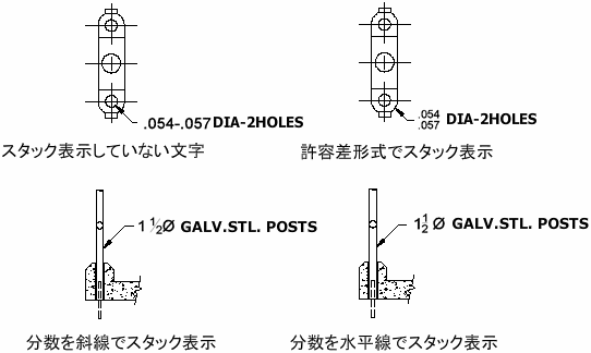

スタック文字とは、マルチ テキスト オブジェクトおよびマルチ引出線内の文字に適用された、分数と許容差の書式設定のことです。分数と許容差を表す文字を、いくつかの表記基準に合わせて書式設定することができます。
選択した文字をスタック表示するには、特殊文字を使用します。
既定では、/(スラッシュ)、#(シャープ)、^(カレット)の前後に入力された数値は自動的にスタックされます。許容差のスタックでは、プラス記号(+)、マイナス記号(-)、小数点(.)も自動的にスタックされます。
