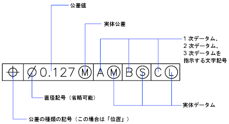

公差記入枠は、2 つ以上の構成要素で構成されます。1 番目の公差記入枠には、公差の種類を表す記号が表示されます。この記号は、位置、外形線、形状、方向、振れなど、公差の適用対象となるジオメトリ特性を表します。たとえば、形状公差は、真直度、平面度、真円度、円筒度をコントロールします。外形線は線や面をコントロールします。次の図では、ジオメトリ特性として位置が指定されています。
