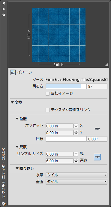

テクスチャのプロパティを修正するには、テクスチャ エディタを使用します。マテリアル エディタからテクスチャ エディタを開くには、テクスチャ見本をダブルクリックします。
テクスチャのプレビュー
設定の変更はプレビュー見本に反映されます。表示されたイメージを拡大または縮小するには、プレビューのコーナーをドラッグします。

変換: 位置、尺度、繰り返し
位置、尺度、繰り返しは、さまざまなテクスチャで使用される標準の変換です。これらのリンク可能な属性を含むテクスチャを次の表に示します。
テクスチャのタイプ 位置 尺度 繰り返し
イメージ はい はい はい
タイル はい はい はい
グラデーション はい はい はい
チェッカー はい はい はい
ノイズ はい いいえ いいえ
波 はい いいえ いいえ
木 はい いいえ いいえ
しみ はい いいえ いいえ
大理石 はい いいえ いいえ
現在のテクスチャに適用した位置、尺度、繰り返しのプロパティ変更を同じマテリアル内の他のテクスチャに適用するには、[テクスチャ変換をリンク]を選択します。
