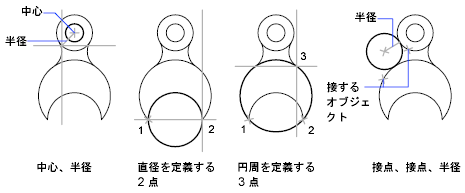

円を作成するには、中心、半径、直径、円周上の点、別のオブジェクト上の点をさまざまに組み合わせて指定します。
円を作成するにはいくつかの方法があります。既定の方法では、中心と半径を指定します。図に示すように、円を描くための方法が他にも 3 つあります。

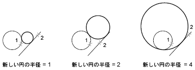

接点は、オブジェクトが別のオブジェクトに交差しないで接触する点です。他のオブジェクトに接する円を作成するには、オブジェクトを選択し、円の半径を指定します。次の図で、太線の円は作図中の円であり、点 1 と 2 は円が接するオブジェクトを選択した点です。
3 点で接する円を作成するには、定常オブジェクト スナップを[接線]に設定し、3 点方式を使用して円を作成します。
