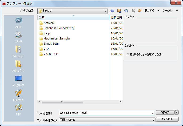

標準のファイル選択ダイアログ ボックス
コマンドの中には、標準のファイル選択ダイアログ ボックスを表示するものがあります。このダイアログ ボックスで、ローカル ドライブやネットワーク ドライブをナビゲートしたり、FTP サイトや Web フォルダを介して開きたいファイルを選択できます。標準のファイル選択ダイアログ ボックスには、次のオプションがあります。

場所リスト
定義済みのファイル格納場所に簡単にアクセスできます。場所リストの中のアイコンの順番は、アイコンを希望の位置にドラッグして変更します。アイコンを場所リストに新たに追加するには、フォルダをファイル リストからドラッグします。場所リストを変更すると、すべての標準のファイル選択ダイアログ ボックスに影響します。

[探す場所]、[保存先]
現在のフォルダまたはドライブが表示されます。矢印をクリックすると、そのフォルダのパスの階層が表示され、パス ツリーをナビゲートできます。また、他のドライブ、ネットワーク接続、FTP の場所、Web フォルダ(ご使用のオペレーティング システムにより Web Folder または My Network Places のどちらか)にもナビゲートできます。Windows エクスプローラで Web フォルダを作成できます。Web フォルダの詳細は、システム管理者に問い合わせいただくか、Windows エクスプローラのヘルプを参照してください。標準のファイル選択ダイアログ ボックスそれぞれで最後に使用したパスを記憶させるかどうかをコントロールするには、システム変数 REMEMBERFOLDERS を使用します。

[ファイル名]
ファイル リストで選択したファイルの名前が表示されます。複数のファイルを選択すると、[ファイル名]ボックスには、選択したファイルがそれぞれクォーテーション マークで囲まれて表示されます。複数のファイル名を入力するときは、それぞれのファイル名をクォーテーション マークで囲みます。ワイルドカード文字を使用すると、ファイル リストに表示されるファイルをフィルタできます。
