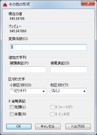

次のオプションが表示されます。
値が基本作図単位で表示されます。
変換係数などの設定を変更すると更新された形式が表示されます。
現在の値で使用する変換係数を指定します。既定は 1 で、変換されません。
値の接頭表記または接尾表記を指定します。
小数の区切り記号と、千以上の数値の書式を指定します。
小数の値の区切り文字を指定します。ピリオド、カンマ、スペースのいずれかを選択します。
フィールド値の千単位ごとにカンマが挿入されます。
先頭と末尾の 0(ゼロ)、およびフィート-インチ表記での 0(ゼロ)の省略をコントロールします。
すべての 10 進値で、先頭の 0 を省略します。たとえば、0.5000 は .5000 になります。
すべての 10 進値で、末尾の 0 を省略します。たとえば、12.5000 は 12.5 に、30.0000 は 30 になります。
フィート-インチ表記の値で、1 フィート未満の場合は、フィート部を省略します。たとえば、0'-6 1/2" は 6 1/2" になります。
フィート-インチ表記の値で、インチ部の端数がない場合は、インチ部を省略します。たとえば、1'-0" は 1' になります。
