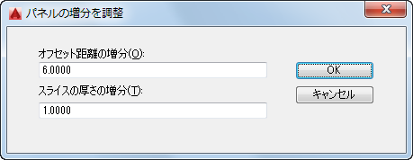

[断面オフセット]コントロールと[スライスの厚さ]コントロールの既定の増分値を設定します。
[断面]タブ
[スライス調整]パネルの[断面オフセット]コントロールと[スライスの厚さ]コントロールの既定の増減値を設定します。
[断面]タブ
[スライス調整]パネル
[断面オフセット]コントロールで、断面オフセット値の増減単位となる既定のポイント数を設定します。
たとえば、[オフセット距離の増分]の値を 6.0000 に設定した場合、[断面オフセット]コントロールの上矢印を 1 回クリックすると、[断面オフセット]の値は 6.0000 ポイント増加します。
[断面]タブ
[スライス調整]パネル
[スライスの厚さ]コントロールで、スライスの厚さの値の増減単位となる既定のポイント数を設定します。
たとえば、[スライスの厚さの増分]の値を 2.0000 に設定した場合、[スライスの厚さ]コントロールの上矢印を 1 回クリックすると、断面スライスの厚さは 2.0000 ポイント増加します。
