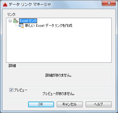

データ リンクを作成、編集、管理します。
次のオプションが表示されます。
図面に含まれるリンクを表示します。また、データのリンクを新規作成するためのオプションもあります。
図面内の Microsoft Excel リンクを一覧表示します。アイコンにリンクされたチェーンが表示されているとき、そのデータ リンクは有効です。アイコンに壊れたチェーンが表示されているとき、そのデータ リンクは無効です。
ダイアログ ボックスが表示されて、新しいデータ リンクの名前を入力できます。名前が作成されると、[Excel データ リンク]ダイアログ ボックスが表示されます。
上部のツリー表示で選択したデータ リンクに関する情報が表示されます。
リンクされたデータが図面の表でどのようになるかのプレビューが表示されます。データ リンクを選択していないと、プレビューは表示されません。
