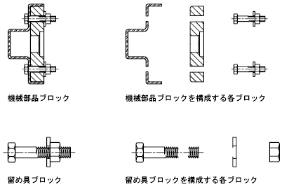

他のブロックを含むブロック参照を「ネストされたブロック」といいます。ブロックの中にブロックを作成することにより、複雑なブロック定義の構成を単純化できます。
ネストされたブロックに対する唯一の制約は、それ自体を参照しているブロックを挿入できないことです。
