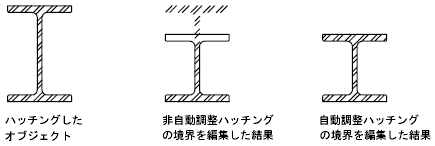

ハッチング境界と自動調整
次の図では、コンクリートのハッチングは境界で囲まれていますが、土のハッチングには境界がありません。
既定では、境界のあるハッチングは「自動調整」です。 つまり、ハッチング オブジェクトはハッチング境界オブジェクトに関連付けられており、境界オブジェクトを変更すると、その変更が自動的にハッチングに適用されます。
非自動調整ハッチングは、元の境界を変更しても更新されません。
