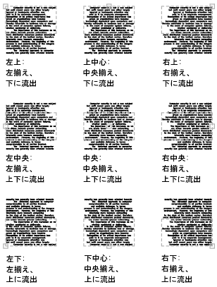

- [位置合わせ(J)]
- 新しい文字または選択した文字に対して、文字の境界との関連で文字の位置合わせを設定します。新しい文字には、現在の位置合わせが適用されます。文字は、位置合わせの設定と矩形上の 9 個の位置合わせ点の 1 つに基づいて、矩形内で位置合わせされます。位置合わせ点は、矩形の指定に使用された 1 点目に基づいています。文字は、左と右の文字の境界に対して、中央、左、または右に位置合わせされます。行の最後に入力したスペースは文字の一部として扱われ、行の位置合わせに影響します。文字の境界の上部と底部を基準として、文字を段落の中央、上部、底部のどこから位置合わせするかをコントロールできます。
| 位置合わせオプション |
説 明 |
| [左上(TL)] |
左上 |
| [上中心(TC)] |
上中心 |
| [右上(TR)] |
右上 |
| [左中央(ML)] |
左中央 |
| [中央(MC)] |
中央 |
| [右中央(MR)] |
右中央 |
| [左下(BL)] |
左下 |
| [下中心(BC)] |
下中心 |
| [右下(BR)] |
右下 |
次の図は、各位置合わせオプションを表しています。
