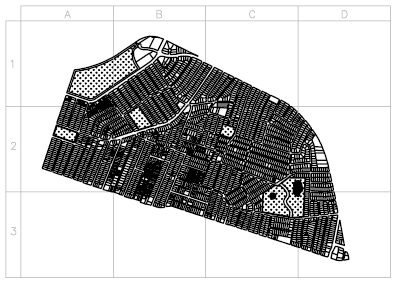

大きな図面は、区画化したビューに編成することによって、必要な内容のみをロードし、編集することができます。たとえば、都市計画図に関する作業で、南東の区画(図では区画 D3)だけを編集しなければならない場合、あらかじめ定義したビューを指定することで、図面のこの部分をロードすることができます。土地の区画番号を編集するだけでよい場合は、この特定画層上のジオメトリをロードすることができます。
