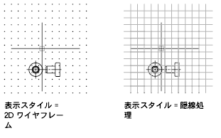

表示スタイルとグリッドの領域をコントロールする
[作図補助設定]ダイアログ ボックスの[スナップとグリッド]タブのいくつかのオプションを使用して、グリッドの表示スタイルを変更できます。たとえば、既定では、グリッドは線の矩形状パターンで表示されますが、表示スタイルが[2D ワイヤフレーム]に設定されている場合は、旧形式のドット グリッド スタイルに変更できます。
別の表示オプションで、グリッドが表示される領域をコントロールします。グリッドの範囲を、UCS の XY 平面全体にするのではなく、矩形領域に制限できます。このオプションは、作図領域の一部で作業する必要がある場合に便利です。

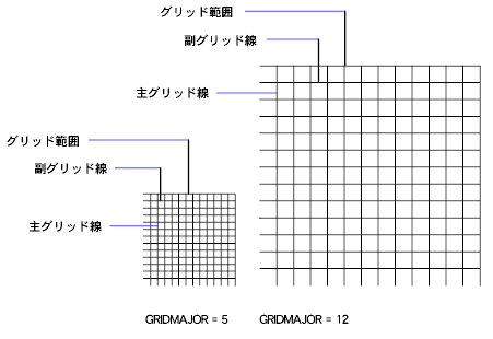

主グリッド線の表示間隔をコントロールする
グリッドをドットではなく線で表示する場合、 「主グリッド線」と呼ばれる色の濃い線が一定間隔で表示されます。十進数単位やフィートおよびインチを使用して作業する場合、主グリッド線は、距離をすばやく計測する上で特に役立ちます。主グリッド線の間隔は、[作図補助設定]ダイアログ ボックスでコントロールできます。
主グリッド線を非表示にするには、[主線の間隔]を 1 に設定します。

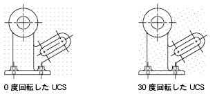

グリッドとスナップの角度と基点を変更する
特定の向きや角度に沿って作図する必要がある場合は、ユーザ座標系(UCS)を回転することで、グリッドとスナップの角度を変更できます。スナップ角度を回転することにより、新しい角度に一致するように画面上のクロスヘア カーソルの位置が調整されます。次の例では、アンカー ブラケットの角度に合わせて、UCS を 30 度回転させています。
グリッドとスナップの点は、常に UCS 原点に合わせて配置されます。グリッドとグリッド スナップ原点の位置を変更する必要がある場合は、UCS を移動します。
