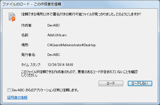

デジタル署名が確認され、ファイルが変更されていない場合
推奨: ファイルはロードしても安全なはずですが、このファイルを初めてロードする場合は、ファイルのソースを確認した方がいいでしょう。
解決策 : ファイルをロードし、予定通りに使用します。必要に応じて、この発行元を信頼して、この発行元の署名があるファイルのすべてにメッセージ ボックスが表示されないようにします。

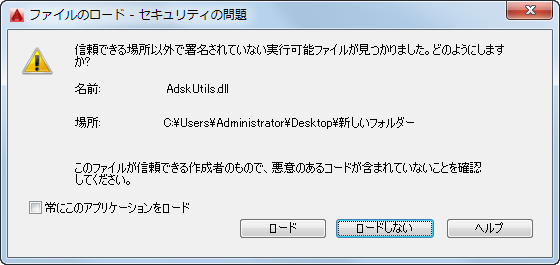

デジタル署名が確認できなかった場合
デジタル署名は、次のような場合は確認できません。
  • ファイルに署名されていないか、不正に署名されている
  • ファイルは署名されているが、検証対象のデジタル証明書が[信頼されたルート証明機関]ストアにインストールされていない
推奨: ファイルのソースを確認し、ファイルの署名に使用されたデジタル証明書がインストールされていることを確認します。
解決策: ファイルの署名に使用されているデジタル証明書を[信頼されたルート証明機関]ストアにインストールします。個人でまたは自社で証明書を作成している場合にデジタル証明書をインストールする方法については、「デジタル証明書をインポートするには」を参照してください。

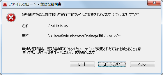

デジタル署名が、署名後にファイルが変更されているために無効である
推奨: ファイルをロードしないでください。
解決策: ファイルの確認され、署名されているバージョンを取得します。ファイルにデジタル署名を行う方法については、「概要 - カスタム プログラム ファイルにデジタル署名を行う」を参照してください。
