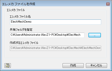

Inventor で、次の手順を実行します。
をクリックします。
をクリックします。
.emx リンク ファイルのファイル名を入力します。
AutoCAD Electrical と Inventor の共有フォルダを指定します。
[作成]をクリックします。

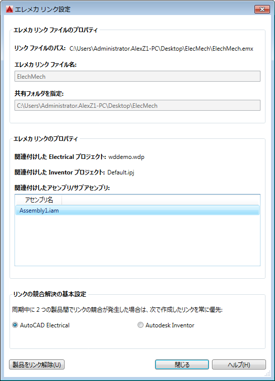

[エレメカ リンク設定]ダイアログ ボックスで、[同期設定]を選択します。既定の設定は、[AutoCAD Electrical]です。この場合、AutoCAD Electrical ユーザが作業の大部分をエレメカ ワークフローで進めていることを前提とします。このため、コンポーネント リンクの作成時の既定が[AutoCAD Electrical]に設定されます。
[閉じる]をクリックします。

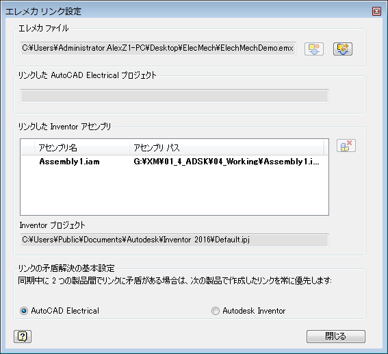

AutoCAD Electrical で、次の手順を実行します。
の順にクリックします。 検索
をクリックします。 検索
[閉じる]をクリックします。
