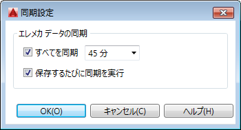

[同期設定]ダイアログ ボックス
エレメカ プロジェクトのデータの同期スケジュールを指定します。
オプション
[エレメカ データの同期]
Inventor と AutoCAD Electrical の間のエレメカ データの同期をスケジュール設定するには、この設定を使用します。
[すべてを同期]
データの同期間隔を指定します。
注: 既定では、同期はバックグラウンドで実行されるため、同期が実行されている間、作図キャンバス上で作業を続行できます。同期の動作を変更するには、システム変数 AEEMXDATAUPDATEMODE を使用します。
[保存するたびに同期を実行]
図面を保存するたびにデータの同期を開始します。
