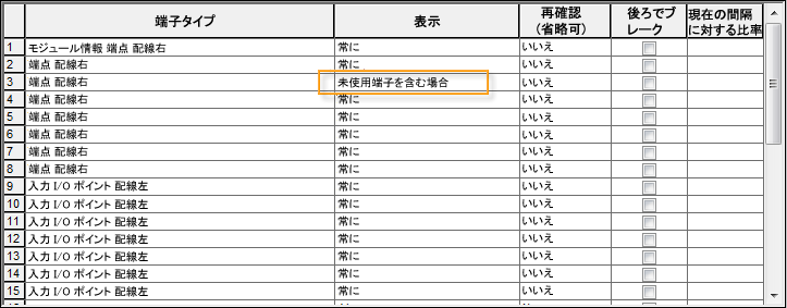

[未使用/予備の接点を含める]
PLC モジュールの PLC データベース定義に、[未使用端子を含めない場合]として定義した端子を含めます。
