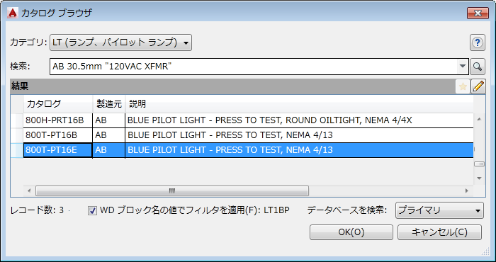

コンポーネント タイプのカタログ番号を選択して表示するには、検索を使用します。
カタログ データを検索する
  1. LT410 を右クリックし、[コンポーネントを編集]を選択します。
  2. [コンポーネントを挿入/編集]ダイアログ ボックスの[カタログ データ]領域で、[参照]をクリックします。
  3. 検索文字列 AB 30.5mm "120VAC XFMR" を入力し、をクリックします。
  4. カタログ割り当てを 800T-PT16E に変更します。

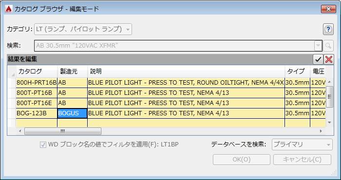

  1. [カタログ ブラウザ]ダイアログ ボックスで、をクリックして編集モードを開始します。
  2. カタログを 800T-PT16E の行を右クリックし、[行をコピー]を選択します。
  3. 最下部の空白行を右クリックし、[貼り付け]を選択します。
  4. [カタログ]セルをクリックし、BOG-123B と入力します。
  5. [製造元]セルをクリックし、BOGUS と入力します。
  6. をクリックして、変更内容を保存します。

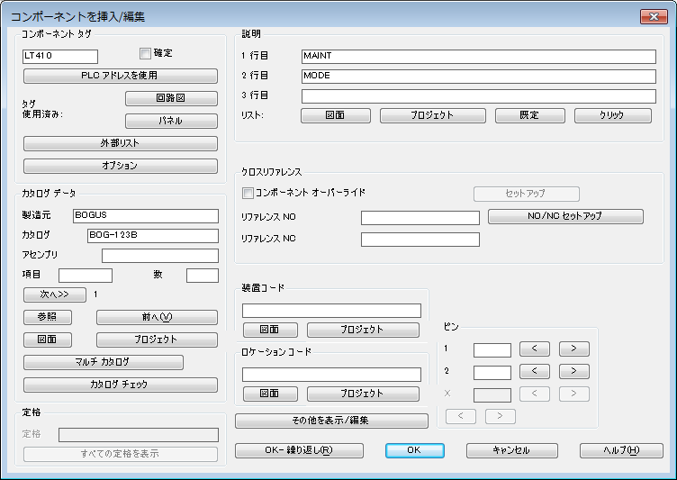

  7. 検索文字列を BOGUS 30.5mm "120VAC XFMR" に変更し、をクリックします。
  8. カタログ エントリ[BOG-123B]を選択し、[OK]をクリックします。
  9. [コンポーネントを挿入/編集]ダイアログ ボックスで、[OK]をクリックします。
