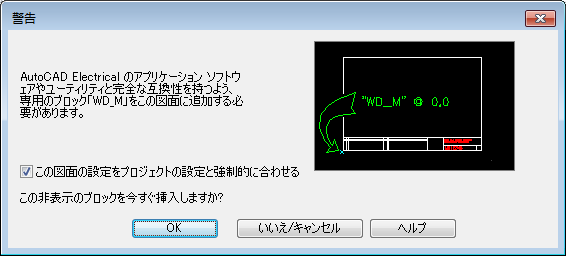

  12. [回路図]タブ[その他のツール]パネル[図面プロパティ]の順にクリックします。 検索
    警告が表示されます。
  13. [OK]をクリックして、WD_M ブロックを挿入します。
