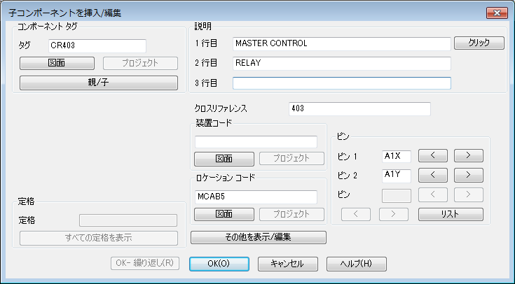

    [子コンポーネントを挿入/編集]ダイアログ ボックスが表示されます。AutoCAD Electrical では、リレー接点のタグ名は自動的に割り当てられません。編集ボックスには汎用の「CR」が表示されます。リレー接点のタグ名を決定します。リレー接点は、アクティブなプロジェクトの図面で、親リレー コイルに連結する必要がある子コンポーネントです。子は、親リレー コイルで見つかった同じタグ名が設定されます。
    [親/子]をクリックして図面の親を選択し、タグ名を割り当てます。または、[図面]または[プロジェクト]をクリックして、同じファミリ名を持つコンポーネントのリストから選択します。

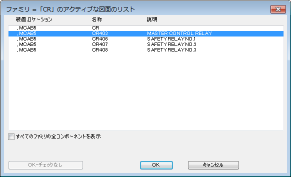

  5. [子コンポーネントを挿入/編集]ダイアログ ボックスの[コンポーネント タグ]領域で、[図面]ボタンをクリックします。
  6. [ファミリ ="CR" のアクティブな図面のリスト]ダイアログ ボックスで、次の項目を選択します。
    MCAB5 CR403 MASTER CONTROL RELAY
  7. [OK]をクリックします。
    親の値は、すぐに接点に転送されます。
  8. [子コンポーネントを挿入/編集]ダイアログ ボックスで、次のオプションが指定されていることを確認します。
    [コンポーネント タグ]  CR403
    [説明]: 1 行目:  マスター コントロール
    [説明]: 2 行目:  リレー
    [クロスリファレンス]:  403
    [ロケーション コード]  MCAB5
    [ピン]: ピン 1  A1X
    [ピン]: ピン 2  A1Y
  9. [子コンポーネントを挿入/編集]ダイアログ ボックスで、[OK]をクリックします。
