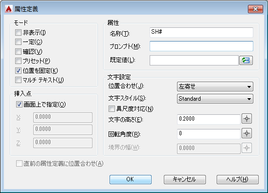

  3. コマンド プロンプトで ATTDEF と入力して、属性定義オブジェクトを挿入します。
    注:
    図面枠を別の図面にブロックとして挿入すると、属性定義オブジェクトが属性になります。
  4. タグ名 SH# を入力します。
  5. 文字スタイル、高さ、位置揃えなど、その他の属性定義のプロパティと値を設定します。
  6. [OK]を選択します。
  7. 挿入点を指定します。
  8. 図に示すように、プロジェクト表題欄の個々の属性定義について、手順を繰り返します。
