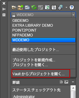

をクリックします。 検索 複数ユーザがデザインする環境では、プロジェクト チーム全体のための共有ネットワーク リソースに作業フォルダを設定します。これによりすべてのユーザが同じデータセットに同時にアクセスでき、データの整合性を維持できます。
をクリックします。 検索
[チェックイン]を選択します。
[すべてチェックアウト]を選択します。
[すべてチェックイン]を選択します。 [再表示]を実行すると、チェックインされている最新の設計データの読み取り専用コピーが取得されます。
[ファイルを更新]を選択します。
[すべてのファイルを更新]を選択します。 ファイルまたはプロジェクトの旧バージョンを取得し、作業フォルダに読み取り専用のコピーを配置することができます。以前のバージョンは修正できません。ファイルの新しいバージョンを作成することはできます。
をクリックします。 検索
[取得/チェックアウト]ダイアログ ボックスが表示されます。
をクリックします。 .wdp ファイルが修正されていなくても、図面に新しいバージョンがある場合は新しいバージョンの .wdp ファイルが作成され、すべての新しい図面のバージョンに関連付けられます。
