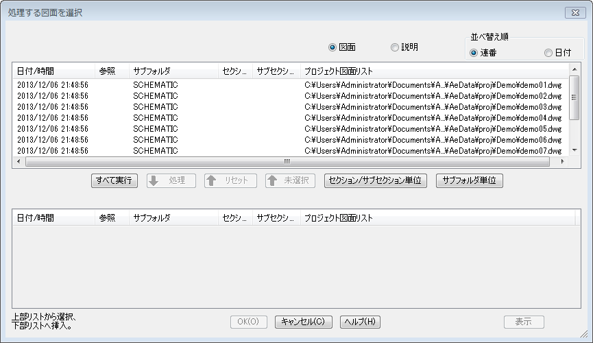

[プロジェクトの印刷]を選択した場合は、印刷するプロジェクトの図面を選択することができます。
選択した図面について、印刷するレイアウトを選択します。ページ設定を定義した場合は、名前を入力します。

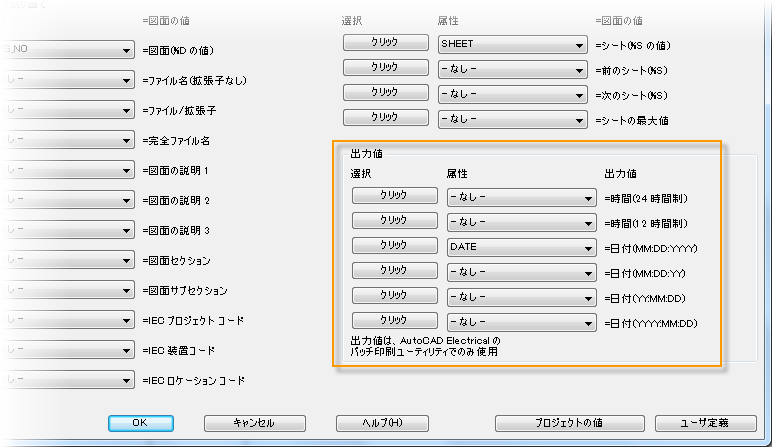

プロジェクト表題欄設定の一部として、印刷の日付と時刻の形式を特定の属性にマッピングすることができます。この属性は、図面の印刷時に自動的に更新されます。

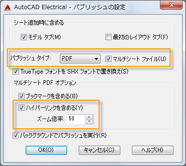

AutoCAD Electrical プロジェクトには、親と子、回路図とパネルなど、コンポーネント間の関係があります。プロジェクトを PDF に出力し、関連するコンポーネント間のハイパーリンクを含めることができます。
[マルチシート ファイル]および[ハイパーリンクを含める]チェック ボックスをオンにしていることを確認します。
ハイパーリンクを選択したときに、PDF でオブジェクトがどの程度拡大表示されるかは、ズーム倍率に基づいて決定します。数値が大きいほど、ジャンプしたときにオブジェクトが大きく表示されます。
各オブジェクトに割り当てることができるハイパーリンクは 1 つのみです。このため、親から特定の子コンポーネントを取得するには、親のクロスリファレンスにある子のリファレンスを選択します。
