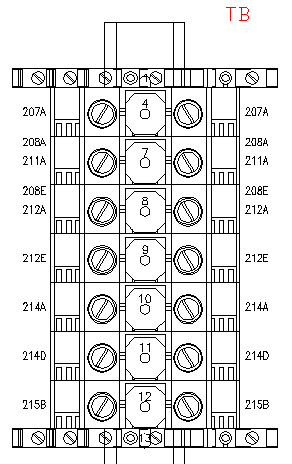

  1. AEGS09.dwg を開きます。
    編集する端子台 「TB」 は、すでに図面に配置されています。端子台 “TB” を拡大表示し、端子台の現在の状態を確認します。

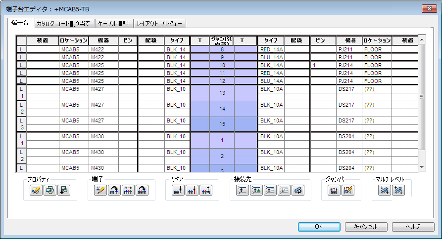

  3. [端子台を選択]ダイアログ ボックスで、端子台[TB]を選択し、[編集]をクリックします。
  4. [端子台エディタ]ダイアログ ボックスの[端子台]タブで、グリッド内の端子 1 を選択します。
  5. [端子]領域で、[端子を移動]ボタンをクリックします。
  6. [端子を移動]ダイアログ ボックスで、[上をクリック]をクリックします。[端子台エディタ]グリッドで、端子台 4 を選択します。

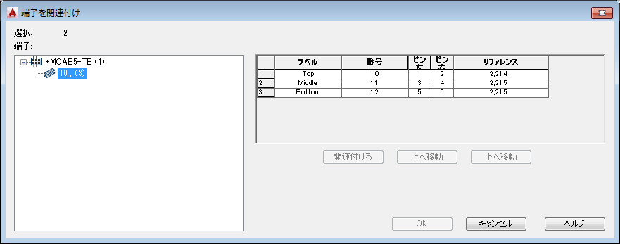

  1. グリッド内で端子 8 と 9 を選択します。
  2. [マルチレベル]領域で、[端子を関連付け]ボタンをクリックします。
  3. [端子を関連付け]ダイアログ ボックスで、端子[7, , (3)]を選択し、[関連付ける]をクリックします。
    [OK]をクリックします。

  6. [マルチレベル]領域で、[端子を関連付け]ボタンをクリックします。
  7. [端子を関連付け]ダイアログ ボックスで、端子[10, , (3)]を選択し、[関連付ける]をクリックします。
    [OK]をクリックします。

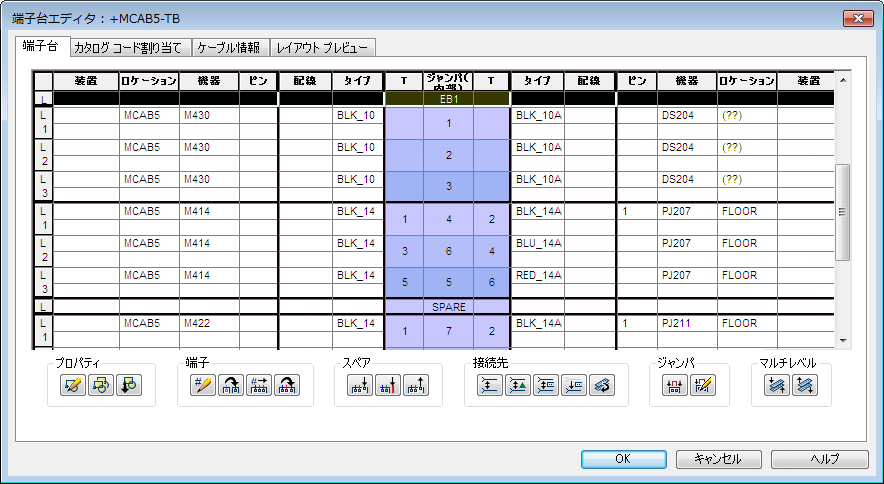

スペア端子とアクセサリを挿入

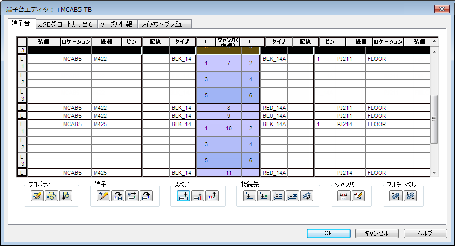

  1. グリッド内で端子 7 を選択します。
  2. [スペア]領域で、[スペア端子を挿入]ボタンをクリックします。
  3. [スペア端子を挿入]ダイアログ ボックスで、次のように指定します。
    番号:  SPARE
    数量:  1
    注: [カタログ参照]をクリックして、[スペア端子を挿入]ダイアログ ボックスからスペア端子のカタログ情報を割り当てることもできます。必要に応じて、[カタログ ブラウザ]ダイアログ ボックスからパーツを選択できます。
    [上に挿入]をクリックします。
    アクセサリ(エンド バリア)を端子台に挿入します。1 つを端子台の上に、もう 1 つを端子台の下に挿入します。
  4. グリッド内で端子 1 を選択します。
  5. [スペア]領域で、[アクセサリを挿入]ボタンをクリックします。
  6. [アクセサリを挿入]ダイアログ ボックスで、次のように指定します。
    番号:  EB1
    数量:  1
    注: [カタログ参照]をクリックして、[アクセサリを挿入]ダイアログ ボックスからアクセサリのカタログ情報を割り当てることもできます。[カタログ ブラウザ]ダイアログ ボックスからパーツを選択できます。
    [上に挿入]をクリックします。
  7. グリッド内で端子 15 を選択します。
  8. [スペア]領域で、[アクセサリを挿入]ボタンをクリックします。
  9. [アクセサリを挿入]ダイアログ ボックスで、次のように指定します。
    番号:  EB2
    数量:  1
    [下に挿入]をクリックします。

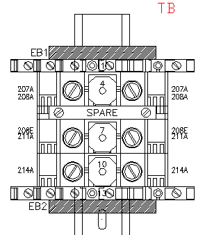

  1. [端子台エディタ]ダイアログ ボックスで、[レイアウト プレビュー]タブをクリックします。
  2. 端子タイプとして[形状端子台]を選択し、図面に挿入します。
  3. [挿入時の尺度]に 2.0 と入力します。
  4. [再作成]をクリックします。
  5. [端子台エディタ]ダイアログ ボックスで、[OK]をクリックします。
  6. [端子台を選択]ダイアログ ボックスで、[OK]をクリックします。
