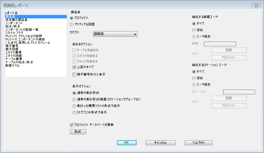

[回路図レポート]ダイアログ ボックス
回路図コンポーネントおよび配線から情報を抽出するレポートを生成します。
検索
コマンド入力: AESCHEMATICREPORT
オプション
次のオプションが表示されます。
注: オプションは、選択したレポート名に応じて異なります。
レポート名
実行するレポートを指定します。
レポートのスコープ
プロジェクト、アクティブな図面、または選択したオブジェクトを処理するかどうかを指定します。プロジェクトを選択すると、一部のレポートでは、処理対象の図面を選択するオプションが表示されます。
[カテゴリ]
レポートでは、回路図コンポーネントが既定で抽出されます。さまざまな[カテゴリ]を選択すると、単線、単線母線タップ、油圧、空圧、PID、またはユーザ定義のコンポーネントに対するレポートが実行されます。これらのコンポーネントはそれぞれ一意の WDTYPE 属性値で識別されます。
[抽出する装置コード]
装置の値を基準にして、レポート用に抽出する情報をフィルタ処理します。
[すべて]
装置の値に関係なく、すべてのコンポーネントを抽出します。
[空白]
装置の値が割り当てられていないコンポーネントのみを抽出します。
[コード指定]
ボックスに入力した値と一致する装置の値が割り当てられているコンポーネントのみを抽出します。ワイルドカード文字を使用できます。
  • [図面]: アクティブな図面で使用されている値のリストから、1 つまたは複数の装置の値を選択します。
  • [プロジェクト]: プロジェクト全体で使用されている値のリストから、1 つまたは複数の装置の値を選択します。
[抽出するロケーション コード]
ロケーションの値を基準にして、レポート用に抽出する情報をフィルタ処理します。
[すべて]
ロケーションの値に関係なく、すべてのコンポーネントを抽出します。
[空白]
ロケーションの値が割り当てられていないコンポーネントのみを抽出します。
[コード指定]
ボックスに入力した値と一致するロケーションの値が割り当てられているコンポーネントのみを抽出します。ワイルドカード文字を使用できます。
  • [図面]: アクティブな図面で使用されている値のリストから、1 つまたは複数のロケーションの値を選択します。
  • [プロジェクト]: プロジェクト全体で使用されている値のリストから、1 つまたは複数のロケーションの値を選択します。
[プロジェクト データベースを更新]
最新の図面情報に基づいて、プロジェクト データベースを更新することを指定します。
[リスト]
前回の配線接続表の更新以降、変更が行われた可能性のある図面のリストを表示します。このリストを基にして、配線接続表を更新するかどうかを決定します。
[配線接続表を更新]
最新の配線情報に基づいて、配線接続表を更新することを指定します。
[形式]
形式(.set)ファイルを選択できるダイアログ ボックスを開きます。形式ファイルは、含めるフィールド、フィールドの順序などを事前定義する目的で使用します。
部品表レポートのみ
[含めるオプション]
[ケーブルを含める]
ケーブル情報をレポートに含めることを指定します。
[コネクタを含める]
コネクタ情報をレポートに含めることを指定します。
[ジャンパを含める]
ジャンパ情報をレポートに含めることを指定します。
[上記のすべて]
ケーブル情報、コネクタ情報、ジャンパ情報をレポートに含めることを指定します。
[端子番号をリスト表示]
端子台-ID:端子番号の形式で個別の端子をリスト表示します。オフにした場合、同じ端子台の端子が 1 つの数量で単一のエントリにまとめられます。
[表示オプション]
[通常の集計形式]
カタログ情報が同じコンポーネントをまとめて集計します。サブアセンブリ項目および複数のカタログ値がメインのカタログ項目の直後に行の項目としてレポートされます。
[通常の集計形式(装置/ロケーションでグループ化)]
カタログ、装置、ロケーションの値が同じコンポーネントをまとめて集計します。サブアセンブリ項目および複数のカタログ値がメインのカタログ項目の直後に行の項目としてレポートされます。
[集計した購買リストの形式で表示]
各カタログ値が 1 つの行の項目として集計、レポートされます。サブアセンブリ項目および複数のカタログ値が個別の行の項目としてレポートされます。
[[タグごと]の形式で表示]
指定したコンポーネント タグまたは端子タグのすべてのインスタンスが 1 つの行の項目としてレポートされます。
コンポーネント レポートのみ
オプション
[コンポーネントを含める]
回路図コンポーネント情報をレポートに含めることを指定します。
[ケーブル マーカーを含める]
[コネクタを含める]
[上の対象の子を含める]
子シンボル情報をレポートに含めることを指定します。
コンポーネント配線リスト レポートのみ
オプション
[単独の端子を含める]
端子情報をレポートに含めることを指定します。
[プラグ-ジャック コネクタを含める]
