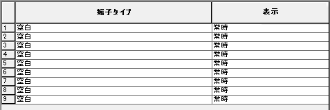

既定では、PLC モジュールを作成すると、PLC データベース ファイル エディタにより、[新規モジュール]ダイアログ ボックスで定義した端子と同じ数の空白の[端子タイプ]フィールドがリストされます。
これで 9 つの端子 8 つのアドレッシング可能なI/O ポイントを持つ、新しい空白の入力モジュールが新たに設定されました。ここでモジュール内の各端子にいくつかの情報を定義する必要があります。最も重要な情報は、AutoCAD Electrical がモジュールを作成するためにまとめてスタックするシンボルです。通常、モジュールの最上位シンボルは、他のシンボルとは若干異なります。最上位シンボルは、最終シンボルで一度だけ発生する必要があるモジュールに関する基本情報を含むことができます。

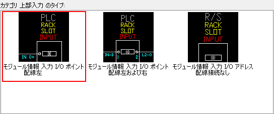

[端子情報を選択]ダイアログ ボックスが表示されます。上シンボルには、[上部入力]、[上部出力]、および[上部端子]という 3 つのカテゴリがあります。[上部入力]および[上部出力]はアドレッシング可能な端子、[上部端子]カテゴリはアドレッシング不可能な端子です。

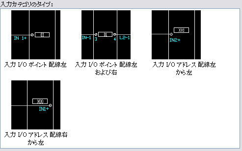

そのカテゴリで使用可能な端子は、最近使用された端子とともに表示されます。示される各端子はわずかに異なります。入力配線接続端子があるもの、入力と出力の両方に対する端子があるもの、または配線接続のないものがあります。

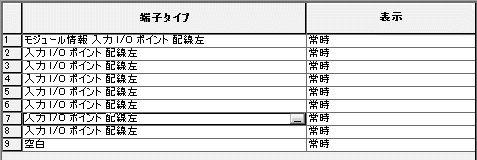

選択された端子は、[PLC データベース ファイル エディタ]ダイアログ ボックスの[端子タイプ]に割り当てられます。AutoCAD Electrical は、ブロックの挿入時にどの属性が取り込まれるか確認するために、ブロックを調べます。一部の属性は、上書き可能な事前定義された値とともに取り込まれます。端子タイプ リストの下のグリッドに定義済みの値が表示されます。
7 つの端子がすべて同時に割り当てられます。
[端子情報を選択]ダイアログ ボックスの代わりとして、 事前に定義された[端子タイプ]のドロップダウン リストを使用することもできます。[端子タイプ]の矢印をクリックし、使用可能な端子タイプのリストから選択します。
